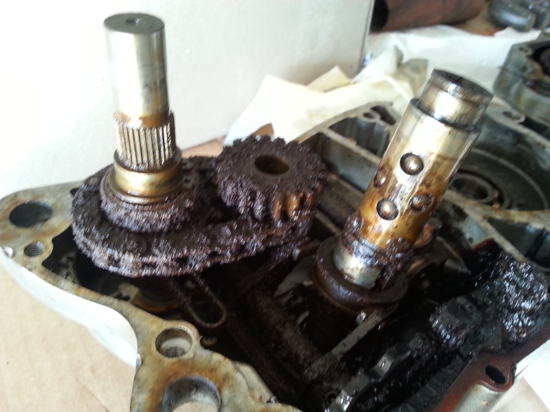

Voilà voilà, je peux enfin accéder au forum via un ordi fixe et donc y mettre des photos.
J'ai donc récupéré cette Parisienne que j'avais désossée il y a presque 20 ans, et qui depuis, traînait comme je l'avais laissé, chez belle maman.
Elle est dans son jus ( et c'est peu dire !!! ), le moteur ne tournait plus à la main et le kick de démarrage kickait dans le vide.
Une fois le carter d'embrayage tombé, j'ai découvert une espèce de substance très dure, qui a du être un jour de l'huile de boîte !!
Bref, tout est corrodé, j'ai tout démonté, commencé à faire trempé ça dans du white-spirit et passé plusieurs fois les pièces de l'embrayage au bac à ultrasons.
Inutile de préciser que les disques d'embrayage sont mortellement décédés !!

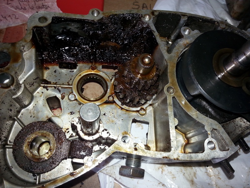

Ce matin, j'ai ouvert le bloc et j'ai découvert que côté boîte , c'était dans le même état !!!!
Bref, il va y avoir du sport !!

Ce matin, passage côté gauche, après avoir déposé le volant magnétique grace à l'arrache-volant déniché sur Labécannerie.com ( 26 X 1.5 )
Là je laisse les images parler d'elles même, il va en effet y avoir du décrassage et du grattage dans l'air !!!
Je vais voir ce que ça donnera avec la petite chaîne une fois nettoyée, mais je pense qu'il me faudra sûrement la remplacer. Bref, on verra
Ici aussi, cette matière semi-solide, c'est de l'huile ( d'époque sûrement !!!
Voilà, tout est démonté, et comme d'habitude, chaque partie dans sa petite boîte ( c'est plus facile pour remonter quand ça fait quelques temps que ça a été démonté !!
Voilà tout pour le moment, je mettrai bientôt des photos de la partie cycle de l'engin

Y a un truc qui m'échappe... La boîte est d'un crâde pas possible et l'embiellage est nickel
J'ai ouvert un moulin dernièrement et c'était l'inverse, l'embiellage mort grippé ainsi que le piston et les roulements de vilo, par contre la boîte hyper "propre". Comme quoi, d'une situation à une autre.
Je suis assez stupéfait de l'efficacité de ton bac à ultrasons. Ça donne envie d'investir
Beau boulot
Beau boulot

Je viens d'attaquer le nettoyage ( ou plutôt le décrassage !!!! ) des demi-carters, y a encore du taf mais c'est déjà mieux non ?
Je vais tacher de passer les pignons et le reste de la boîte à la brosse métallique électrique demain .
A suivre donc ...
A suivre donc ...

Avec les photos c'est mieux ....
