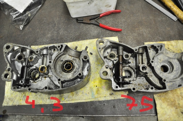

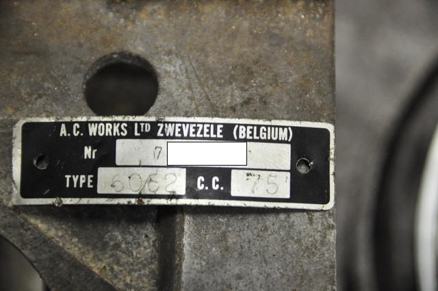

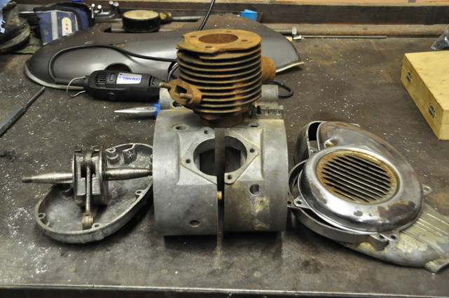

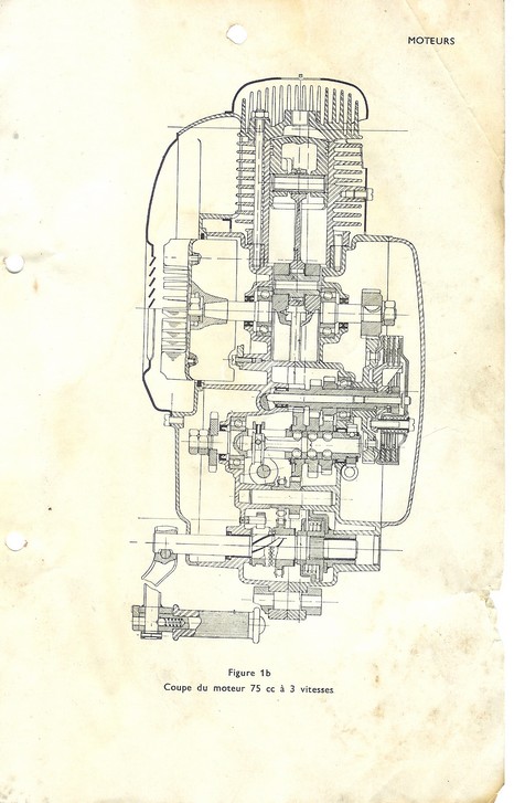

Voici qui intéresseras certainement "cyclos 55"ce fameux moteur 75cc(et oui quelqu'un la vue tel st Thomas) tellement convoité monter à partir des années 1960 sur des modèles tel que "l'Impérial ,Sprint(version du 1er record de la série réservoir rond)la Trophée et j'allais oublier certainement la plus rare l'Olympic- record (roues 21x1,75 moyeux 120 4vitesses manuelle performance 95km/h motos légère idem que la version du 1er Ultrasport sauf 75cc) ce moteur diffère par rapport au 50cc par sa course de 45 et son alésage de 46mm et par les rapports de BV le carburateur étant un Bing 1/17/32 la puissance moteur est de 4,7cv

Enfin des infos sur ce "dahu"
Je finissais par croire que le 75cc était une légende . Depuis 1977 , date à laquelle j'ai acheté d'occase mon sp 537 5s , mon premier flandria pour 50 francs , J'ai toujours entendu parler de ce moteur sans jamais en avoir vu un . Au vu des photos , le 75 n'est pas un 50 kité , mais un moteur conçu pour cette cylindrée . Le vilo ressemble à un 5cv monté dans des carters de 4.3cv retravaillé . Je suis curieux de savoir si le 65 cc sur base du 5cv est un kit adaptable ou un moteur à part entière comme ce 75 cc .
Vivement la suite .

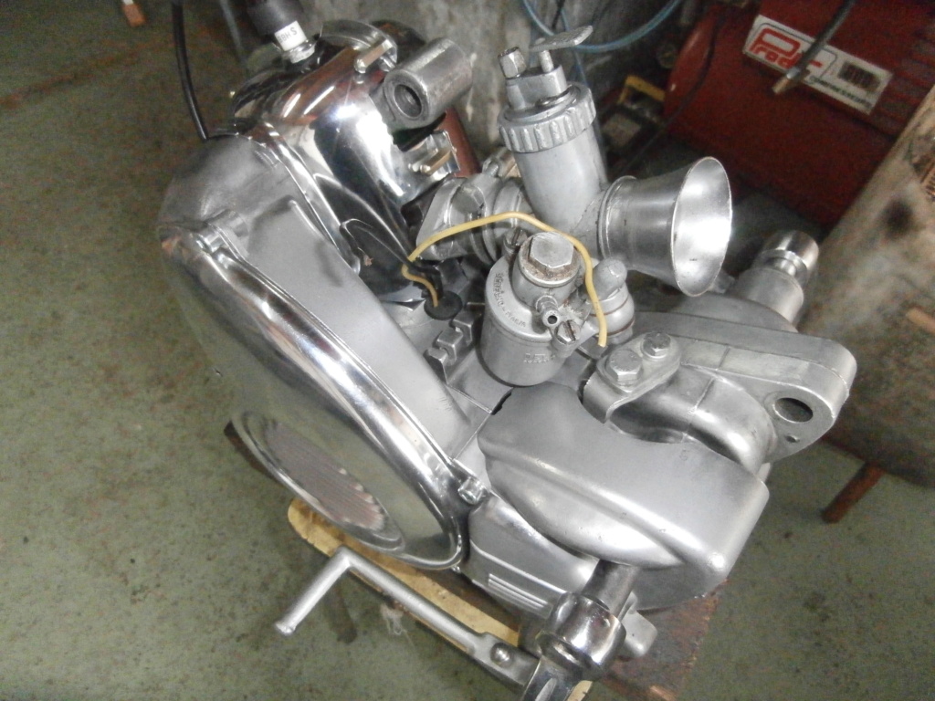

un ventilé vitesses au pied avec un piston 43.5......et un carbu de 22 ça envoie bien!!!!!!!!!!!!!!!!!!!!!!!!
- Nombre de messages : 1902
Re: Moteur 75 cc flandria
Tu as retouché la culasse pour faire passer ton 43,5mm?
et le bas moteur?
J'aimerais faire la même chose sur une Majestic, en gardant ses cache-moteurs.
le hic ça va être le carbu d'origine 15mm, probablement un poil juste, mais c'est le seul qui peut se cacher sous les protections moteur! :-(
et le bas moteur?
e1000- Membre actif
- Nombre de messages : 146
je pensais que tu roulais sans carters!
C'est secret Defense ou je peux connaitre le type de carbu?
super boulot en tous cas!
e1000- Membre actif
carbu dellorto
c est la pipe qu il faut faire a la demande
