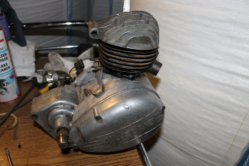

bonjour j ouvre un autre sujet sur le moteur flandria monomatic,
celui provient d une flandia princesse et je vais m efforcer de le remettre en etat car il me reserve quelques surpises.
un photo du bonhomme
donc d après la plaque moteur c est un type 8004,
j ai voulu au départ en faire le moins possible donc un démontage/nettoyage du carbu, verif allumage et vidange de l embrayage.
au premier abord le moteur veux bien tourner, mais en voulant purger l embrayage...pas une goutte.
bon bizarre, on vas quand même remettre de l huile, on remue, on vidange , filtre l huile, la remet,puis j attend 2 jours pour voir si l etanchéité est ok!
et patatra le bouzin fuit de partout, joint de carter moteur, d embrayage et joint spi de pédalier.
c est decidé on démonte tout!

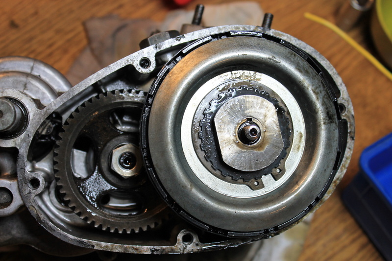

j attaque donc par le démontage du coté allumage,
RAS tout ce passe bien!
viens ensuite le coté embrayage, cool c est pas trop mal, pas de mauvaise surprise!
je remet le bloque piston et desserre tout ce qui est desserrable.
après un écrou et deux rondelle, je bloque déja
alors je m attaque au gros clips qui me donnera du file a retordre.
hé hop l ensemble de l embrayage viens, me glisse des doigts et tombe sur le plan de travail.
bilan des bille partout...le boulet
10 min a 4 pattes et 32 billes en ma possession plus tard on reprend les joyeusetés.

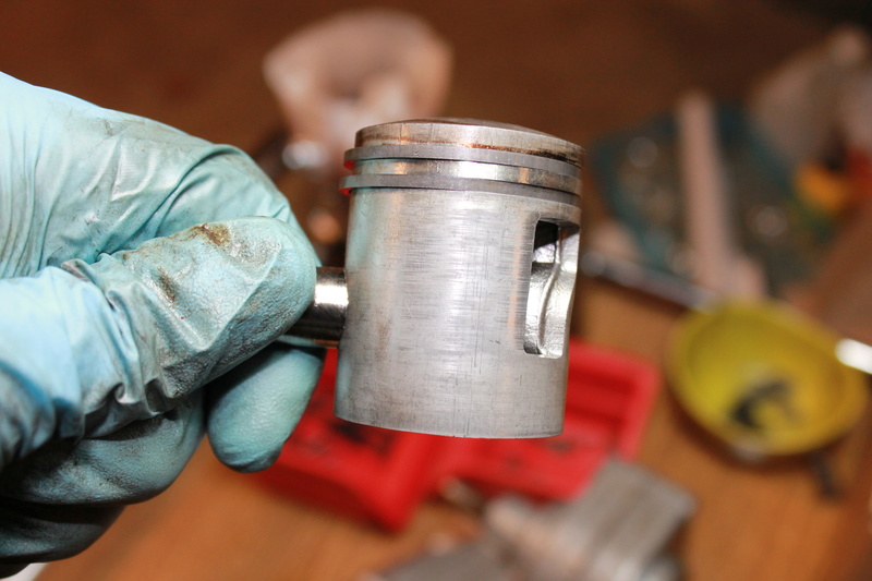

au tour du haut moteur!
on joue de la clef de 10 et zou!
assez content du résultat tout est en bon état,
par contre la taille des transfert...
je me demande si il n y a pas moyen de jouer de la lime dans tout ça?
si quelqu un a une astuce!?!
aussi le bas moteur a une couleur suspect, a voir au démontage complet.

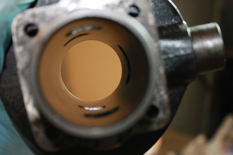

il a l air en trés bel etat cet ensemble cylindre piston juste un nouveau jeu de segments et c est reparti a neuf !
sur le piston les transfert sont tous les mémes sur flandria juste sur le cylindre ou il peut y avoir des differences de l un a l autre
pas beaucoup d amelioration possible sauf si l entrée carbu ou et la sortie d echappement est bridée.
la on peut ameliorer regarde aussi ta bague en bakelite a l entrée de carbu souvent c est bridé la verifie le diametre d entrée.
- Nombre de messages : 3867
Re: moteur flandria monomatic bis
oui c est en assez bon etat!
la bague en bakélite est du même diamètre que le carbu 12 et prend la même forme que l admission des carters(carré).
l échappement a été repercé d origine ou pas!?!

Alors, voilà du nouveau, il y a du bon et du moins bon ...
Tant qu'à changer l'huile de boîte, j'en ai profité pour vidanger le réservoir et refaire du mélange neuf, et régler l'avance à 2.75 mm (je devais être à 2,9).
Je démarre et presque plus de fumée, et la boîte fonctionne bien mieux.
Le temps est beau, donc je suis parti faire un essai : 40 km/h à l'aller sans forcer sur le plat, puis j'arrive dans un bonne côte , et là catastrophe.
Ca ralentit à mi-côte jusqu'à 10 km/h, avec un bruit un peu bizarre de pot percé, j'arrive au-dessus et je coupe les gaz, et ça cale tout seul.
Le moteur est hyper chaud. J'attends un peu, je repars, et là, ça ne tire plus, 20 km/h et toujours un bruit désagréable à l'échappement.
Retour à l'atelier, démontage, et là verdict ; marques de serrage légères côté échappement.
Donc un peu de boulot en perspective.
Par contre, je n'avais plus serré de flandria depuis mes 16 ans, quand je pilotais mon Comet3 en mode "guerrier" pour faire la chasse aux 103 kités
J'avais mis du mélange à 2 % d'huile Stihl, peut-être est-ce dû à ça ???

J'ai compris le pourquoi de ces serrages à-chaud.
J'ai refait le test avec différentes huiles, et différents gicleurs, à chaque fois, serrage au même endroit (fin de longue côte)
Redémarrage (si si, un flandria serré redémarre au quart de tour :-)) et retour garage à vitesse réduite.
Démontage cylindre et là je comprends, le piston n'est pas d'origine. il est noté 40 (et pas 39,xx ou 39,xy)
J'ai donc remonté un cylindre différent (noté 5) avec un piston origine en 39,95, et là ça tourne (mais bien moins puissant)
Je ne connais pas le jeu recommandé pour un Flandria automatique, mais apparemment il en faut pas mal, sous risque de serrage à répétition.
NB : j'ai deux flandria a vendre pour l'instant, un AF-A (celui qui chauffait) et un Record 4L. il y'a deux annonces sur la troisième main
Merci pour le suivi et A+
Pascal
