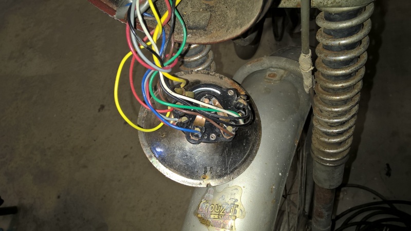

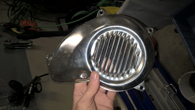

bonjour
je suis en train de restaurer une flandria c'est la mob de mon oncle quand il était jeune !!! j'aimerai la restaurer pour pouvoir la vendre
pour son passer elle est donc de 1963!! enfin je crois! la seul date sur les plaque donc !!!! mon oncle la utiliser dans sa jeunesse !il avait fait une fois la segmentation je croit ! puis bien plus tard dans les année fin 90 pour une tentative de restau mais il a rien fait dessus il a juste vérifier si le moteur tourner il a réussi a le démarrer le utiliser 2 ,3 fois pour aller de sont hangars a sa maison (200 mètres !!!! ^^ bon en cote c'est vrai !!) puis re laisser a l'abandon !!
il y a du boulot !! la peinture et a refaire ! le moteur a vérifier mais il a de la compression et il tourne . déjà c'est bon signe !! par contre les pédale tourne dans le vide (aie)!! la suspension arrière et hs a mon avis et l'avant montre de très gros signe de faiblesse !!
garde bout ar casser en 2 avec un pitit trou !!! ^^
la selle aussi il y a du boulot il me manque juste le capot de la boite a outil
Electricité a l'air bon , appart le bidouillage de mon oncle a l époque ! pour tirer un câble au feu ar que je pense reprendre correctement avec des outils d'aujourd'hui et étanche ! le châssis a l'air sain de se que j'ai vu quelque trace de rouille mais rien de grave
voila je pense avoir tout dit
