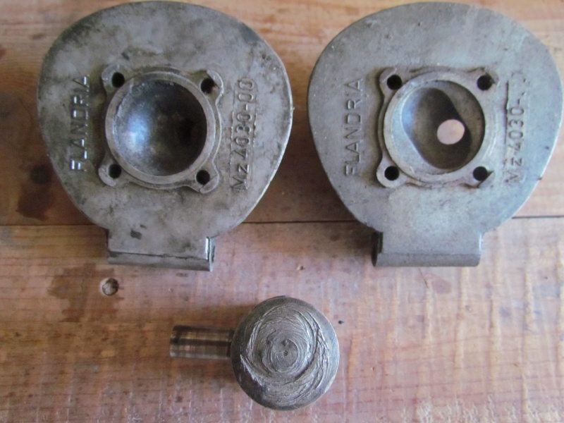

quel diamétre ton piston?
met nous des photos des culasses stp

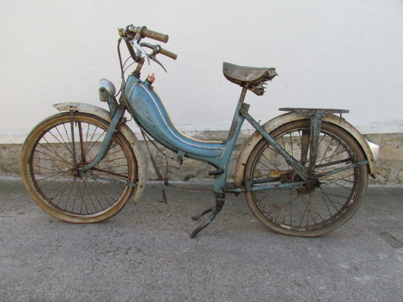

Voilà la bête ^^ c'est bien une mirage?

Et les deux culasses avec le piston de 39,8 mm
Restauration Flandria Mirage 1963 Img_5711

Salut, désolé mais ton mod. n'est pas un mirage ni apparenté au Comet regarde de plus près leur cadre porteur est différent ton mod. apparait dans le catalogue 63/64 sous la dénomination de Vélomatic M  et Floride M ou V (M pour mono et V pour vari pour les motorisations 2,2cv)avec fourche AV  au prix de 664 frs. modèle très peu vendu ce qui en fait un cyclo utilitaire intéressant et collectionnable (la 1ère version antérieur à ton mod. est de couleur noire avec les poignées inversé idem Solex ou Galet luxe chez Flandria) la tienne étant  de couleur vert Sévigné et blanc de dés

Merci beaucoup Record, tu n'as pas à être désolé au contraire, si je me suis inscrit c'est pour avoir toutes les informations possibles et nécessaires, et surtout rectifier mes erreurs ! Je t'en remercie !!!
Si je peux me permettre, où as tu trouvé toutes ces infos? Je vais donc pouvoir réorienter mes recherches !
Modèle très peu vendu, cela en fait un modèle rare ? (Mes questions paraissent peut être bêtes mais bon.. je ne cherche qu'à apprendre  Smile )
Selon toi, le moteur est tout de même apparenté aux comètes où c'est totalement différent?

Mets une vue de ton moteur monté sur le cyclo je pourrais t'en dire plus à priori  d'après ta photo on distingue d'après tes poignées un moteur Monomatique ou Varimatique (mes sources viennent de pub d'époques je te les envoies par MP)donc ce n'est pas un moteur avec embrayage tiré style comet (2V,3V,4Vitesses)à part celà se type de cadre a été monter et restyler pendant quelques années encore

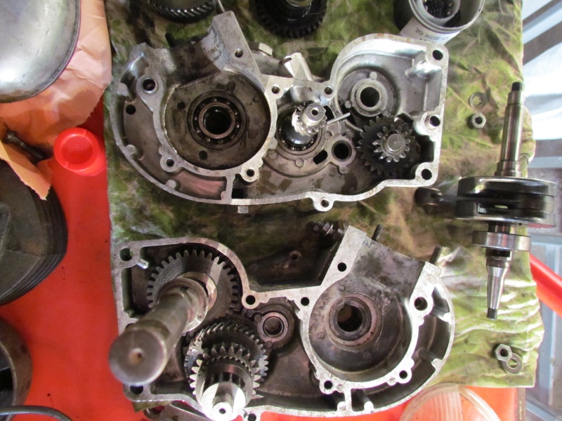

Désolé mais j'ai déjà démonté le moteur car le vilo était bloqué..
Voilà les seules photos que je peux te fournir :
Restauration Flandria Mirage 1963 Img_5714
Restauration Flandria Mirage 1963 Img_5715
Restauration Flandria Mirage 1963 Img_5716
