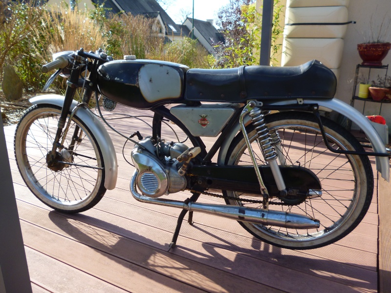

les photos de la flandria dans son jus d'origine, avis aux spécialistes quelle année? quel moteur,je pense le 4,3 cv ? n° DE CADRE ET MOTEUR 54990 réceptionné à DOUAI octobre 1963 d' après la plaque des mines....

C'est le premier Ultrasport  du genre dans cette version il a encore la bte à outils de la version antérieur de l'US de 1964 moteur 3,6cv modèle à partir de 1966/67 ,il est dans un très bon jus il faut le laisser tel quel

ha oui c est l ancienne version trés beau cyclo cyclops

Comme déjà répondu cette Ultrasport de fin 66 début 67 n'est pas resté longtemps au catalogue (au plus 2 ans et encore ) elle fait la transition entre deux modèles donc nouveau cadre ,réservoir selle, gardes boues mais btes à outils et fourche AV de l'ancien modèle US les moteurs restant identiques (ventilé ) couleur unique noir/gris métal ce qui en fait un modèle à part

super ton ultra sport et dans un super jus.
c est exactement le modele que je recherche .
tu en est ou?

Salut Flanfloche, excuse pour le retard à te répondre , j'en suis que je fais un état des lieux de la bestiole pour la remettre en route , enfin pour qu'elle tourne correctement , elle démarre mais impossible de régler le ralenti(il faut que je trouve un autre carbu)....sinon il manque quelques pièces comme le porte ampoules avant , le commutateur vetta, l'électricité est à refaire , les freins aussi etc... sinon c' est vraiment sympa comme cyclo sport , j'ai aussi une av 88 pour faire le guignol dans le quartier ( les gamins ainsi que leurs parents sont écroulés quand je passe, c'est sur qu 'un grand dadais de 53 piges et d '1,82 m la tete dans le guidon et les genoux au niveau des maxillaires ça fait rire ) mais ça suffit à s'éclater et se rappeler au bon souvenir de notre jeunesse insouciante avec nos mobylettes , solex , gitane testi etc.Je te souhaite d' en trouver une rapidement A+
