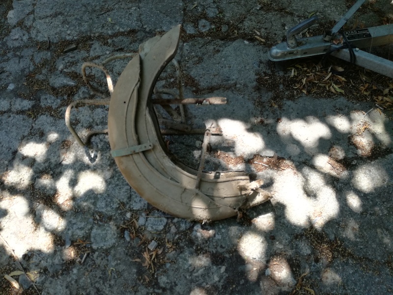

Message  Plasti Mer 5 Juil 2017 - 20:52
Oui elle avait été modifiée mais la chance c'est que les pieces d'origine son dans un carton dont les pare bout et le carburateur il me manque juste le phare avantFlandria ultra sport 1961 Img_2012

Message  boranboran Mer 5 Juil 2017 - 22:05
NORMALEMENT TU DOIS AVOIRdans ton carton UNE TRINGLE DE GB ARIERE AUSSI UNE FOURCHE UNE SELLE deux CARTER en TOLES
restauré c'est jolie un sportif 4 http://cb125k.lebonforum.com/t603-flandria-sportif-iv-1964
et tu dois pouvoir trouvé quelques photos sur le forum
