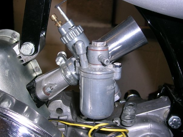

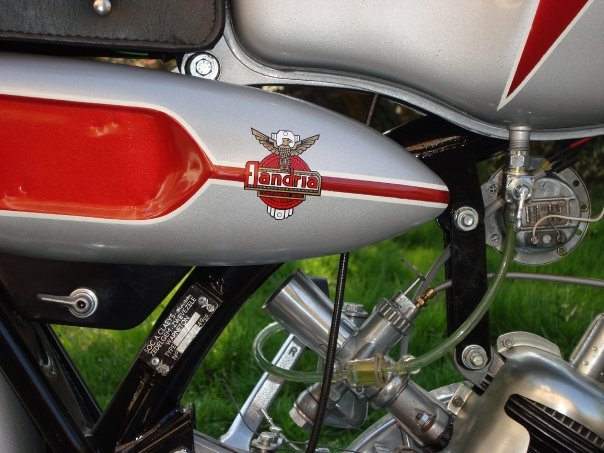

salut à tous,voici une photos de l'Ultra-Sport de meilleur qualité que celle éditée précédemment

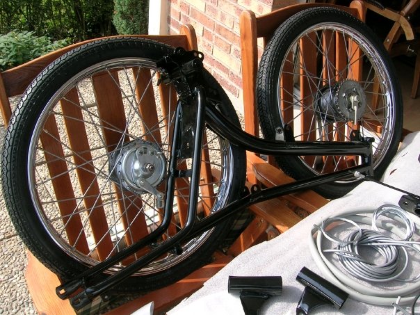

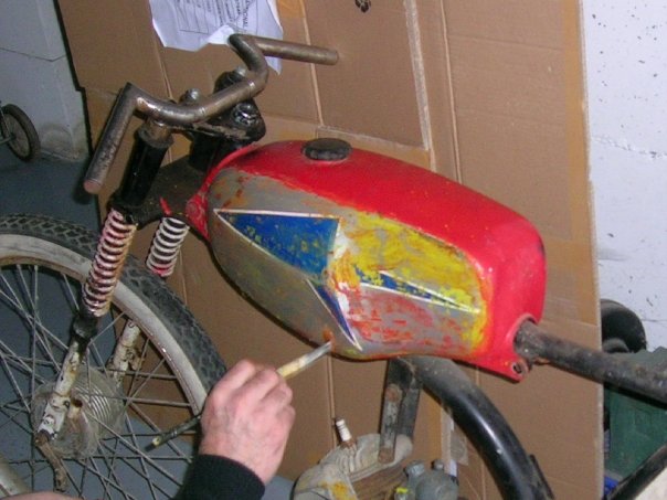

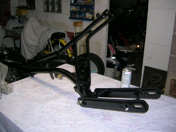

Allez...! comme vous aimez le déroulement d'une restauration
A l'achat...
Décapage de la peinture à l'huile pour laisser apparaître l'étoile incrustée et reproduire le masque pour l'étape peinture
Achat des premières fournitures d'autres suivront
Décapage et sablage des éléments sont les clés d'une restauration garantie pour longtemps
Mise en apprêt phosphatant antirouille
Débosselage des éléments et préparation peinture
Phase peinture et incrustation symboles et surligner les contours de filet blanc
Chromage des pièces
Inventaire pour le remontage des divers éléments
Début du remontage
Fin...... une restauration s'apparente toujours à un jeu de piste pour retrouver les pièces manquantes et parfois il faut avoir un peu de chance et beaucoup de patience...

Flandria ultrasport modèle 68
Comme indiqué par Record, je viens de consulter le cheminement de la restauration: de la haute couture.
Comme la mienne a presque les mêmes caractéristiques (voir présentation), les premières questions me viennent à l'esprit et je les pose pour m'éclairer et anticiper le remontage:
-le rouge métal impériale GM. où le trouver? sur le site de Général Motors, pas de référence, à moins que je fasse fausse route.
-les stickers: combien et lesquels sur le réservoir, les garde-boue et "ailleurs"?
-mes silencieux sont cabossés et j'envisage de les changer, sauf que les courts sont quasiment introuvables. Donc la solution serait de poser des longs, en refabrication, sur le collecteur, qui est en bon état. Suffit-il de raccourcir ce dernier?
Ci-après, le début du commencement
FlandeGir- Membre debutant
- Nombre de messages : 46
Localisation : Gironde
Cyclos : BB3L de 62 dans son jus
Date d'inscription : 18/12/2018
Re: flandria ultra-sport mod 68
Pour répondre à tes questions ,la peinture avec pour réf. GM"Rouge Impériale"peut être disponible soit en bombe aérosol où en préparation chez un revendeur pour matérielle de carrosserie disposant d'un mélangeur de teinte de base ou en commande dans un centre auto pour une bombe le tout en gamme revernie,les pots existent en refabrication estampillé "flandria" dans les deux diamètres 55mm et 70mm(BOYER motorétro)idem pour les sorties échappements, le coude pouvant éventuellement être raccourci si nécessaire, les décalcomanies ou stickers se reporter à la restauration que tu as visionné (2 sur le réservoir,2 logo de la marque sur les obus de la bte à outils,et 1 sur le garde de boue AR le tout étant disponible chez notre ami Pouet
