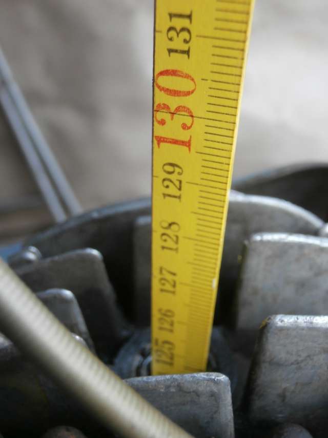

fabrication d'un "bloc piston"
remise en route VELOROBOT - Page 2 P1210010
fabrication d'une pige de calage
remise en route VELOROBOT - Page 2 P1210011
fabrication d'une lampe témoin (ca marche pas...)
remise en route VELOROBOT - Page 2 P1210012
calage a 2.5mm avant PMH suivant le manuel du moteur "junior", résultat :
ralenti bien meilleur (le carbu n'est pas réglable donc j'aurais pas mieux)
la poignée dans le coin, ça "vibre moins"
les vibrations venaient aussi de l'axe du pédalier (resserré depuis) et du pignon d'entrainement
c'est une remise en route, pas une restau, c'est pour rouler encore plus vieux sans plus...

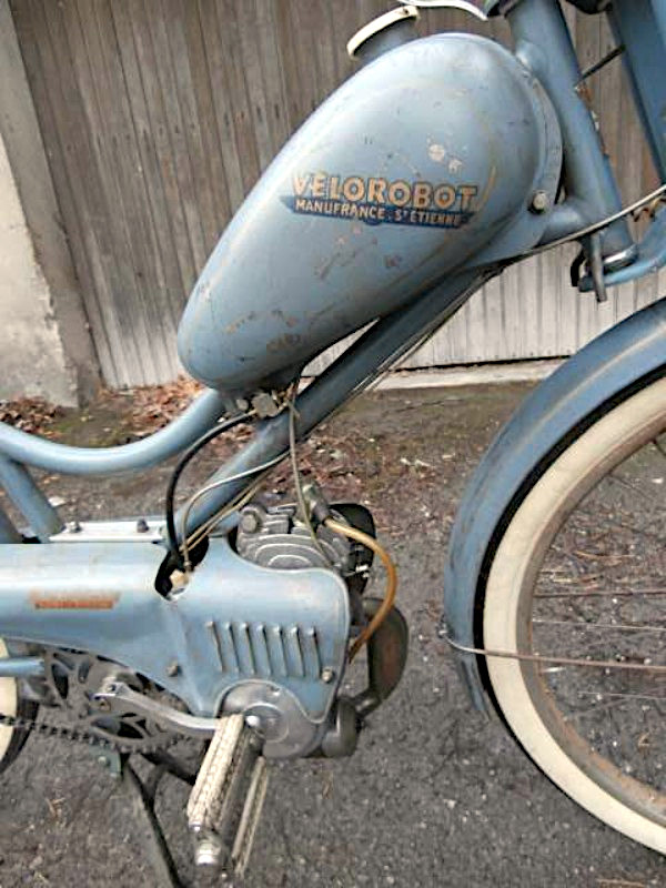

Message  JACK177071 le Lun 14 Déc 2020 - 9:32
soit le bienvenu Very Happy
on peut mème parler d'un Vélorobot Grand Luxe avec sa fourche télescopique Razz
publicité octobre 1957
remise en route VELOROBOT - Page 2 Hirond29
en couleurs  rire

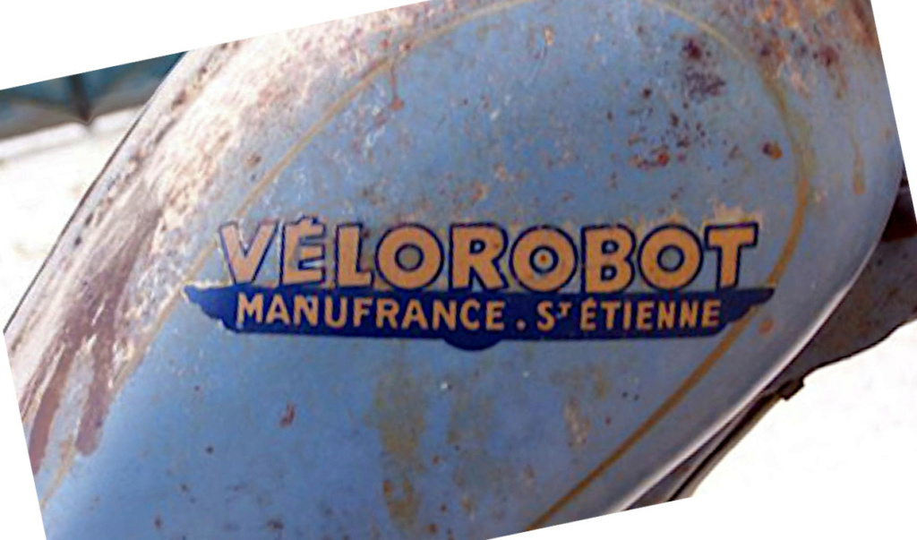

Concernant le logo de réservoir, j'ai trouvé un 57 "dans son jus" et j'ai fait un zoom retouché (perspectives à peu près correctes) qui te permettrait éventuellement d'en refaire fabriquer (voir Pouet) si tu n'en trouves pas sur le net
remise en route VELOROBOT - Page 2 2020-257
remise en route VELOROBOT - Page 2 2020-258

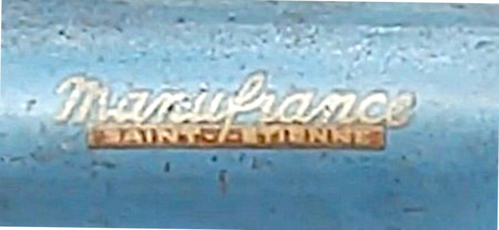

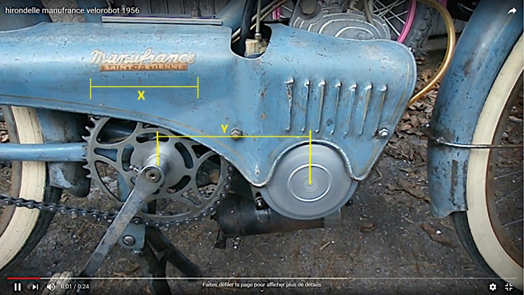

Pour le logo sur le carter moteur j 'ai  trouvé une photos correcte qui devrait te permettre de trouver une mesure précise (avec les cotes X et Y dont tu peux en mesurer une ... et faire la règle de 3 ....ça c'est pour les vieux !!! je ne sais plus ... c'est Thalès je crois pour les matheux ???
remise en route VELOROBOT - Page 2 2020-260
remise en route VELOROBOT - Page 2 2020-259
