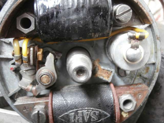

Message  momoturbo le Mer 6 Jan 2016 - 19:21
démontage du volant
blocage de "l'embrayage" avec une clé filtre a huile
remise en route VELOROBOT P1060010
sens pour dévisser l'écrou du volant
remise en route VELOROBOT Dyviss10
dépose du volant avec un extracteur 3 branches (laisser la vis du volant en place, légèrement dévissée)
remise en route VELOROBOT P1060011
pas de clavette sur le vilebrequin !
remise en route VELOROBOT P1060012
remise en route VELOROBOT P1060015
nettoyage des contacts et le la vis platinée (ne pas oublier le "picot"  de la bobine qui donne le jus au fil de bougie)
contrôle de la continuité des bobines
une goutte d'huile sur le tampon pour graisser la came d'allumage
présence d'un repère sur le carter moteur
remise en route VELOROBOT Repere11

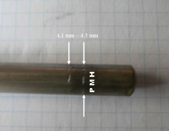

calage de l'avance
fabrication d'une pige pour vérifier le PMH
remise en route VELOROBOT Pige10
faire une marque sur la pige quand le piston est au PMH (au niveau du puit de bougie)
faire ensuite une autre marque suivant l'avance 4.1 mm - 4.5 mm
remise en route VELOROBOT Pmh10
recaler le piston suivant votre marque
insérer le volant sans faire bouger le piston, faire tourner le volant dans le sens de sa rotation (aiguille d'une montre) jusqu’à ce que la vis platinée commence a s'ouvrir, donner un léger coup de maillet pour bloquer le volant
refaire un tour complet pour voir si le calage n'a pas bougé
remettre l'écrou du volant
le calage correspond au 2 repères
remise en route VELOROBOT Repere12

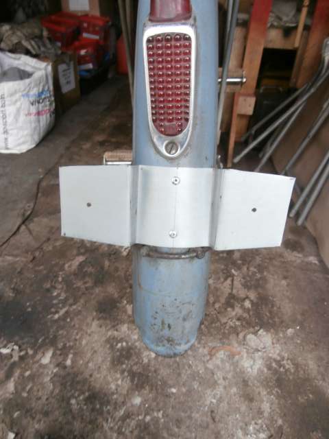

Message  momoturbo le Jeu 14 Jan 2016 - 18:40
fabrication d'un support plaque
remise en route VELOROBOT P1140010
aérofrein mis en place... (ça fait un peu moins "gros" en vrai...)
remise en route VELOROBOT P1140012

Message  cigalon le Jeu 14 Jan 2016 - 18:53
et en plus, tu as remis la boite a outils à l'endroit grining
