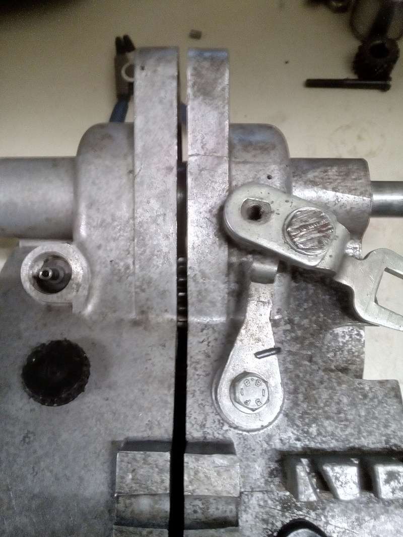

Sur le remontage du moteur je bug sur une pièce.  (cercle rouge)
restau flandria mistral Img_2010
Est ce qu'elle est dans le bon sens ou plutot dans l'autre? (comme ceci mais l'image est flou)
restau flandria mistral Img_2011
sachant que sur cet façon il me manque pas grand chose pour fermer
restau flandria mistral Img_2012
et sans cette pièce ça se ferme nickel!
je me dit qu'il y a peut être une façon de faire ou une astuce...
Ou alors c'est pas du tout ça et j'ai des engrenages pas au bon endroit!

Message  BRANDI Sam 24 Oct 2015 - 12:54
bonjour l axe que l on voie sur la 2 photo doit rester emmancher sur le carter droit il sert de pion de centrage
je pense que tu ne peu pas ferme car il faut l'enfoncer avant dans le carter avec un maillet
je ne voie pas le ressort sur l arbre kick des pedales?
