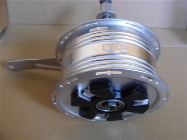

Mais il me manque le cache cylindre, et c'est introuvable.. vous avez des idées pour le remplacer?
La roue arrière aussi, comment la monter dans le bon ordre? SI vous avez un amortisseur de couple à la limite...

Pour la roue arrière, j'en ai trouvé une, regarde sur l'autre photo (si tu la vois!) la roue a diminué Wink

Message  record Mer 10 Fév 2016 - 11:06
voici le porte ampoule code/phare
Restau' d'une Flandria Cambera Ccf02111 Restau' d'une Flandria Cambera Imgp0810
le moyeu AR
Restau' d'une Flandria Cambera 32127210 Restau' d'une Flandria Cambera 32127211 Restau' d'une Flandria Cambera 32127212  Restau' d'une Flandria Cambera Numyri16Restau' d'une Flandria Cambera Numyri17
