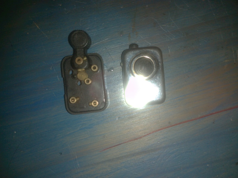

Sur le commodo je peut rajouter des porte cable si il m'en manque ?
Amicalement

je vient de regarder sur mon commodo, c'est pas exactement le même moi j'ai un plot en plastique a la place
mon porte ampoule
mon commodo
voilà ce que j'ai
Amicalement
mon porte ampoule
mon commodo
voilà ce que j'ai

Je revient vers vous, j'aimerai savoir ou trouver les petites "douilles, sert câble" en métal a l'intérieur des commodos, et si c'est possible de les remplacer sur les commodos sans tout casser

Les bornes serre câbles ne se remplacent pas il faut remplacer le commutateur ou bricoler des anciens

flan88 a écrit:ah merde faut que je trouve un commutateur alors![]()
si tu ne trouve pas le commutateur tu peut aussi si tu ne veut pas t embeter monter ta douille avec sa double lampe et
n alimenter qu une broche donc comme si cela été une simple lampe.
