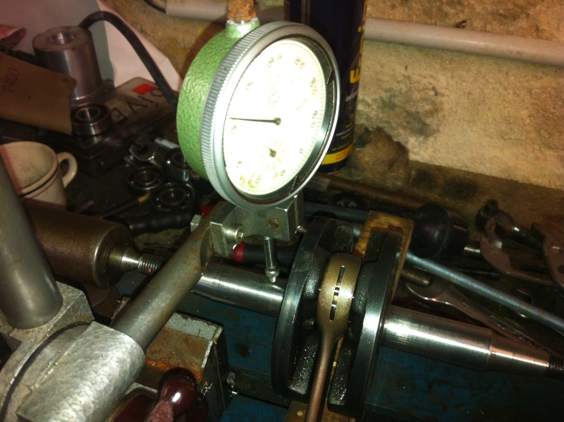

il faut mesurer sur des v ou entre pointes.
(c'est un vilo de p6 sur la photo)
tu le redresses en tapant sur les masses avec un maillet en cuivre par exemple.
c'est longuet à faire mais c'est sympa. (j'ai pas eu mieux que 2 centiemes au niveau des soies de vilo.)
