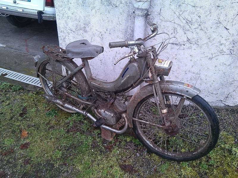

Salut a tous
un copain a acheter cette flandria ce week-end, elle a pétouiller cette aprèm, il manque 2/3 pièces (béquille, carter latéraux, feux arrière)
du coup on cherche toutes les infos possible pour ce brélon
merci d'avance de vos réponses
et désolé pour la qualité de la photo

Alors votre modèle "Mirage " remplace le modèle "Futura" on peut situer cette version dans l'année 1967 d'après le catalogue de la marque (capacité réservoir 4,5l, éclairage 17 watts , pneus 23x2 ,bte 3 vitesses) des versions plus luxueuses existent,pour la béquille manquante c'est la même que la Comet faut voir pour les caches moteur si ils correspondent avec celle citée , le feu rouge de marque suivante Vitalux,catalux,et autres Cibié souvent les entraxes sont les mêmes sinon il est assez complet ce cyclomoteur

D'accord merci de ta réponse record, c'est cool si béquille et cache (si il correspondent) a la comet c'est plus simple pour retrouver comme pièces, et merci des infos sa va bien l'aider
