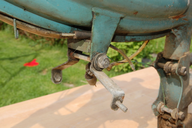

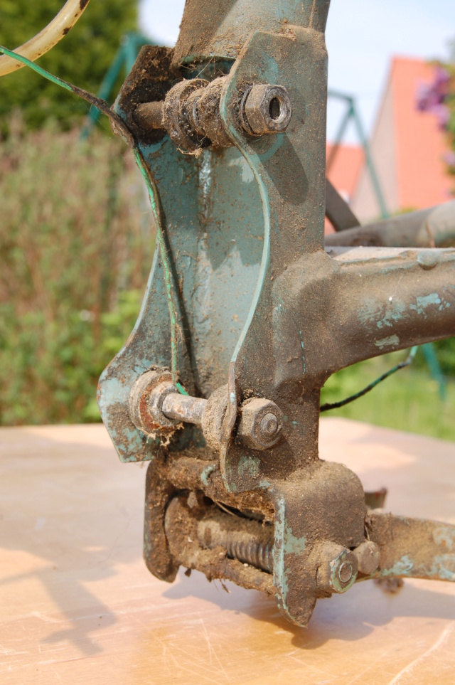

Hello,
je déterre ce vieux sujet ! j'ai du changer de région et mettre de côté la restauration de ma Flandria, mais voilà c'est reparti ! J'avais tous mis dans des caisses, et bien sûr avec le temps j'ai quand même perdu un ou deux trucs.
Je recherche donc les 3 axes/fixations/support qui maintiennent le moteur sur le cadre. Je ne sais pas vraiment comment ça s'appelle, et je ne trouve rien sur google ...
Un petit coup de pouce serait le bienvenu  grining  Very Happy

Message  Gillet Olivier le Ven 13 Nov 2020 - 17:05
C'est toujours dommage de perdre des pcs mais quand tu parles d'axes c'est des vis M8 dont tu parles ?
Ce sont de simple vis M8 acier 8.8 que tu pourras trouver ds une quincaillerie.
Bonne reprise.
