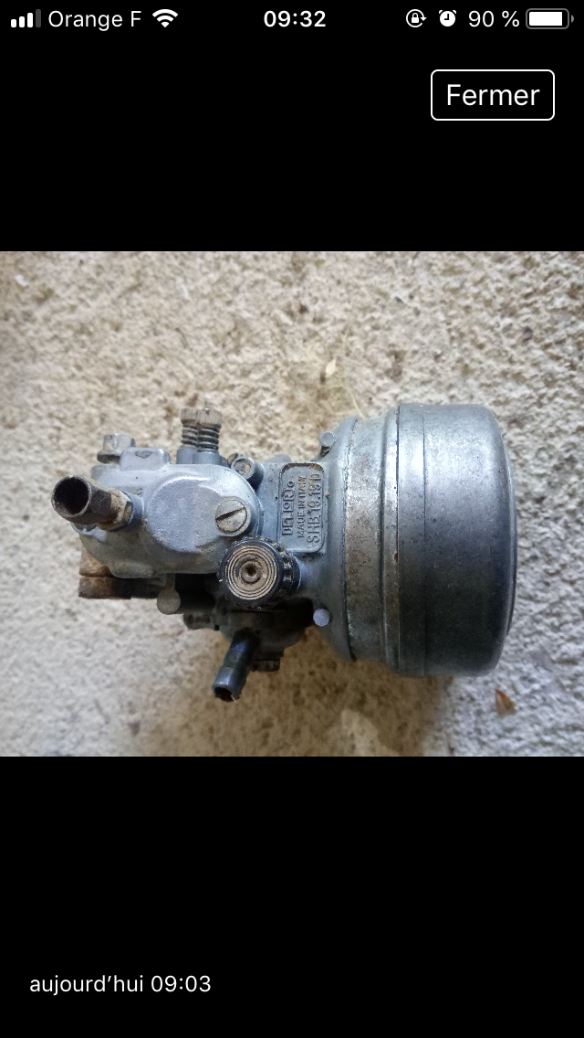

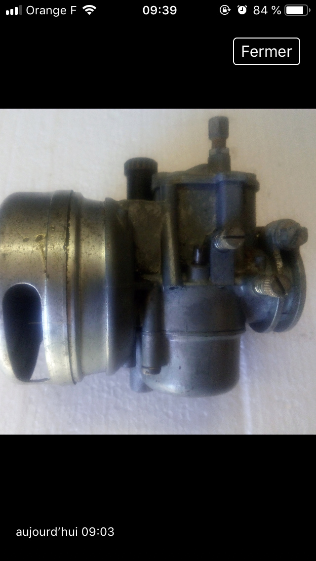

J’ Ai la possibilité d’acheTer un carbu dellorto shb 19.19D, il m’intere car c’est Le seul carbu de 19 que je trouve qui a un raccord compatible avec ma boîte à air, comme les sha de la même marque.
Est-ce que quelqu’un sais pourquoi il y a 2 vis de ralentis sur ce Carbu?
Est il adapté à mon Flandria ?
Vu l’antiquité il va falloir le décrasser velu et espérer que le boisseau soit pas bouffé...
Cordialement
D.

Message  BRANDI le Mer 19 Juin 2019 - 11:10
c est pas 2 vis de ralenti c est 1vis de ralenti et 1 vis de richesse d air

Message  Duesy33 le Mer 19 Juin 2019 - 15:46
[Vous devez être inscrit et connecté pour voir ce lien] a écrit:c est pas 2 vis de ralenti c est 1vis de ralenti et 1 vis de richesse d air
Oui mais sur la 2ème photo je vois une autre vis verticale qui ressemble à une vis de richesse. On peut avoir une vis d’air et une vis de richesse sur le même carbu??

Message  Gerbal le Mar 25 Juin 2019 - 18:28
Salut a tous.
Je pense que c' est un gicleur. Tu ne risque rien a le retirer, une précaution compte le nombre de tours au cas ou. Mais je ne connais que les UA 19S. Mais tu ne risque rien a regarder.

Message  Gerbal le Mar 25 Juin 2019 - 18:32
C' est le gicleur de ralenti. regarde cette page est ton carbu n' aura plus de secret pour toi.

Message  terrot1932 le Mar 25 Juin 2019 - 20:57
Salut, ce carbu est un excellent carbu, il est " universel"; ma 125 peugeot des années 50 en est aussi équipée ( avec un gicleur + fort évidemment)
Avec un gicleur et une pipe adaptée, il fera aussi le bonheur d'une Flandria ...

Message  Duesy33 le Mer 26 Juin 2019 - 0:45
[Vous devez être inscrit et connecté pour voir ce lien] a écrit:Salut, ce carbu est un excellent carbu, il est " universel";  ma 125 peugeot des années 50 en est aussi équipée ( avec un gicleur + fort évidemment)
merci Terrot 1932 j’espère Je suis en train de le démonter et je confirme il y a bien 3 vis pour les réglages va falloir potasser... Carbu shb dellorto  C1b41410

Message  JACK177071 le Mer 26 Juin 2019 - 9:50
d'après cette discussion trouvée sur un forum, la vis la plus à gauche (qui n'a pas de ressort) n'est pas une vis de réglage donc je pense qu'elle doit normalement ètre vissée à fond (avec modération Laughing ) et que seules les 2 vis de droite servent au réglage du ralenti et de la richesse (à bas régime).
Carbu shb dellorto  Dellor13
vis 24  réglage richesse ……..  vis 23   réglage du ralenti et donc la vis 3 on touche pas Evil or Very Mad

Message  Claudio le Mer 26 Juin 2019 - 10:10
Bonjour à Tous, la vis numéro 3 et le gicleur de ralenti, donc pas de serrage catastrophique, cela écraserai le gicleur et diminuerait le calibrage de celui ci.

Message  Duesy33 le Mer 26 Juin 2019 - 10:38
[Vous devez être inscrit et connecté pour voir ce lien] a écrit:Bonjour à Tous, la vis numéro 3 et le gicleur de ralenti, donc pas de serrage catastrophique, cela écraserai le gicleur et diminuerait le calibrage de celui ci.
Bonne journée bien chaude.
Merci Claudio merci jack pour vos informations. En effet c’ est Limpide maintenant
Merci à tous. Y’a plus qu’à trouver une pipe adaptée!!
