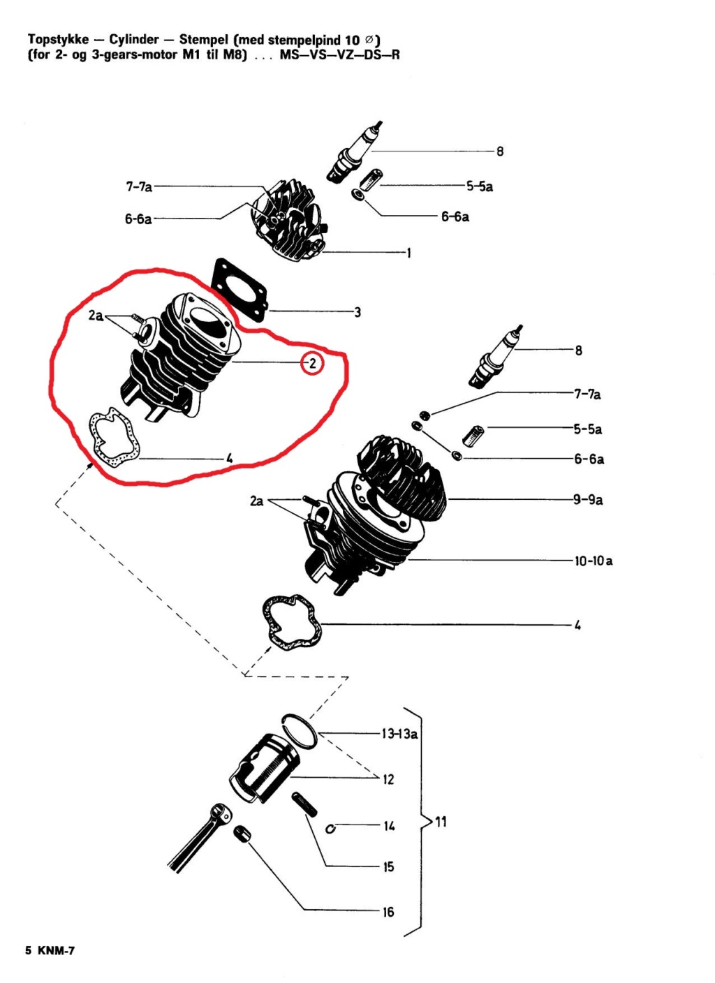

EDIT 1 ... ton cylindre à la forme assez particulière (ailettage très réduit) nous indique un moteur type MS (moteur MS à partir de 1956 ancêtre du moteur type VS 1959 à 1968)
Ton cylindre est du type TU-M 44R

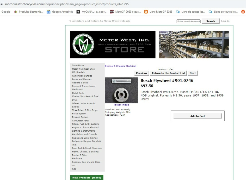

pour le volant magnétique Bosch, la référence M/U me semble une appellation générique car plusieurs sites me donnent une référence du type LM/UR 1-15/17L (la lettre L est importante car je crois que c'est le sens de rotation car on trouve des L ... links et des R ... rechts)
source >> https://www.motorwestmotorcycles.com/shop/index.php?main_page=product_info&products_id=1795
cette doc Bosch semble confirmer cette information

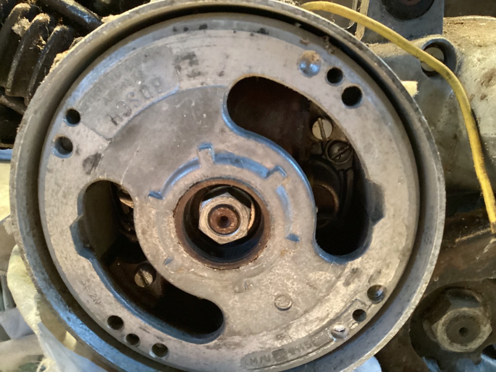

Ayant plusieurs BMW anciennes à la maison, toutes équipées de dynamos Bosch ou Noris aux références similaires, je me demande si le 15-17 n’indiquerait pas le nombre de tours/minute (x100) à partir duquel elles donnent l’intensité ou la puissance recherchée.
Pour le L, je pense comme toi.
Exemple de réf pour une dynamo de /2 : L/60/6/1500L que je traduis par 60W, 6V, 1500 Tr/mn mais pour le L (Links ou Left) ça ne colle pas puisqu’une flèche indique bien le sens de rotation à droite, cf photo.
