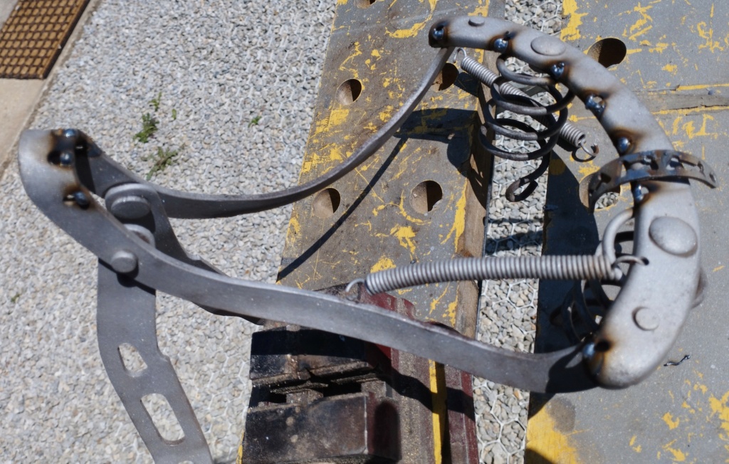

Remise en état de l'armature de la selle, sablage et rattrapage de l'usure des trous des ressorts.
Peugeot P51 Img_2051
Peugeot P51 Img_2052

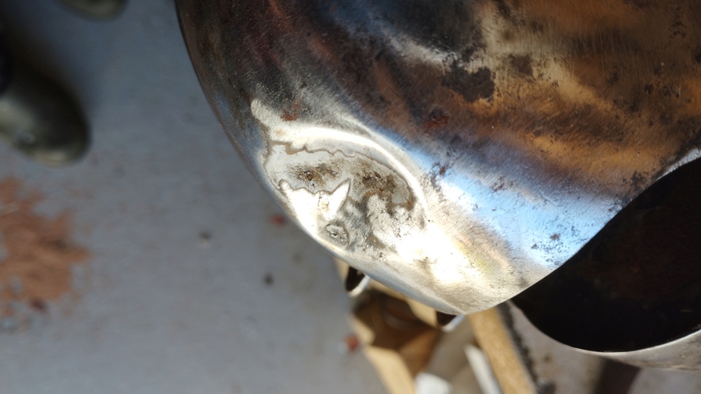

Redressage du réservoir par l'intérieur avec une crosse en ferraille pour redresser le plus gros, et traitement a la résine
Peugeot P51 Img_2053
Peugeot P51 Img_2054
Peugeot P51 Img_2055
Peugeot P51 Img_2058
