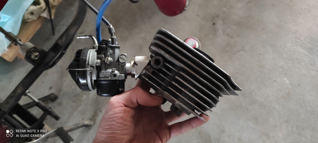

Le dell'orto serie UA 19 BS a un flotteur avec un angle particulier qui est en adéquation avec l'angle de la pipe d'admission
J'ai vu sur la photo de ta bécanne que ton carbu est penché , du coup ton flotteur n'est pas a l'horizontale. ( flotteur qui coince , cuve qui ne se remplie pas bien et moteur qui cale
J'ai eu le même problème avec ma Guzzi qui a un UA 16BS
j'ai du refaire une pipe d'admission pour que le nouveau carbu puisse fonctionner avec le flotteur a l'horizontale.
J'essaie de poster une photo

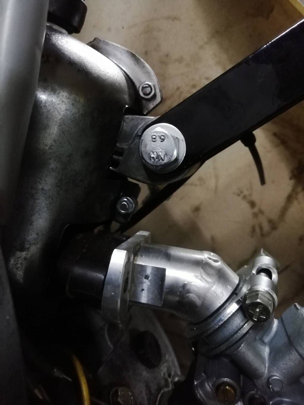

Peut tu nous montrer tito la réalisation de ta pipe d'admission pour corriger le montage de ton carbu Dellorto pour ceux qui voudront un jour opté pour un tel montage nul doute que ce montage ne donne toute satisfaction comme le relate notre petit cavalcone 10
- Nombre de messages : 2698
Re: carbu 19 flandria
salut a tous,
voila, après quelques modifs, la pipe est faite. je suis partit d'un bout d'alu qui trainait a l'atelier...un carré de 70x70mm!!! je me suis aidé d'un gabarit en carton.
realiser en alu avec juste une soudure.
j'ai percé a 18mm
j'ai volontairement mis un coup d fraiseuse sur l'embase. celle ci n'est pas parallèle pour gagner un peu d'angle.je n'ai aucune idée de l'incidence sur le fonctionnement ....
j'ai percé a 18mm

Juste une question l'entretoise Bakélite du carbu Bing pourquoi l'avoir remontée avec ta nouvelle pipe d'admission si ce n'est de gagner un peu de place en hauteur
Petite question peut être idiote
, pourquoi percer à 18 pour un carbu de 19 ? .
alf77- Membre pro
- Nombre de messages : 495
Le rétrécissement du passage des gaz provoque un effet venturi (accélération) bénéfique a la carburation.

Impeccable la pipe d'admission, tant que la cuve est "à peu près" à l'horizontale ( avec quelqu'un sur la selle ! ) normalement c'est bon
Les carbu comme la serie UA sont chiant car c'est un flotteur à aiguille, il y a un axe au milieu du flotteur, un peu comme celui pour la pêche !
Dès qu'il est penché, il a tendance a être capricieux . L 'aiguille se coince et coulisse mal dans sont axe ! Et plus la cuve est petite, en 10 sec il n'y a plus d'essence si le flotteur coince ...
J'espère que tu avancera dans ton projet

Sur quelque millimètres oui met pas sur 6cm.Gerbal a écrit:Le rétrécissement du passage des gaz provoque un effet venturi (accélération) bénéfique a la carburation.
La longueur de la pipe agis sur le couple et le régime.
Accordé à de bon diagramme, un détente développé sa pourrais apporter un faible gain.

effectivement, j'ai laissé la calle en bakélite pour gagner un peu en hauteur.
le perçage a 18.....bhein, c'est bien 18!!! je n'avais pas d'autres forets sous la main ..ou alors trop gros.
