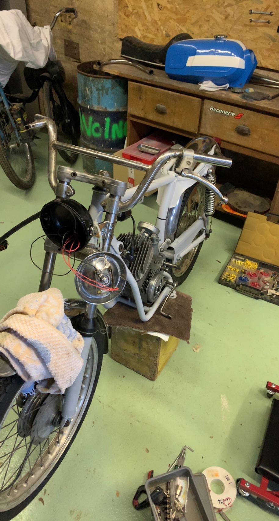

Bonjour, j'ai récemment acquis une malaguti super quatre avec le guidon haut (celle de gauche) de 1972
HYsnaAfyAur4P3_Kf2AQ&bih=694&biw=1517&rlz=1C1GCEA_frFR921FR921#imgrc=TX4jO
Je suis jeune et j'ai besoin d'aide :
-Quel est la référence du collecteur et du pot car je n'en ai pas dessus ?
-comment refaire la fourche (piqué un petit peu)?
-Avez-vous des chose à me dire qui ne sont pas connu à propos de la moto (histoire de savoir)
merci d'avance

Hélas les références des pièces manquantes ne te serviront à rien car à ma connaissances il n'y a pas de refabrication du collecteur et des échappements Quattro la seule issue les fonds de stocks,bourses,échanges entres passionnés,mets nous des photos de ton achat peut être que.....?
Dans les bacs de certains membres il traîne certaines de tes pièces manquantes

Haaa je me doutais pas de la retrouvé ici cet mamie.
Je la connais cet malag
Niveau moteur je pense pas que tu sois trop embêté

Il te manque le logo carter chaîne ( je suis en cour de refabrication).
Pour la fourche il faudrait regarder sur les tube 103 ou autre car se n'est pas celle origine si je me souviens bien.
Pour le moteur un démontage total pour roulement et joint devrais suffir j'avais jeté un œil sa compressais.
Elle est assez complète.
A vérifié et a effectué un traitement réservoir.
C'est une bonne base cet machine j'aurais bien voulu la voir met j'ai déjà trop de machine à l'atelier

Un tube en 32 avec détente adaptable suffira amplement

oui le moteur c'est impec! a part un pignon cassé ...
Roulement vilbrequin et pochette de joint, un coup d'huile, un bon calage et c'est ok !
J'espère que les pignon ne sont pas introuvable...
niveau du réservoir, il est presque dérouiller entièrement, il ne me manque plus qu'a trouver le moyen de réparer des micro fuites (2)
Pour la fourche je ne vais pas la changer tout de suite je pense
Sinon j'ai hâte qu'elle flambe!

Que te faut il comme pignon? Jai de la pièce en bv 4.
Si tu as besoin de conseil ou autre appelle moi. Envoie moi un mp

J’ai aussi l’impression que c’est la bonne fourche ! Seulement le phare, il m’en faudrait un avec un petit compteur
Par contre il y a un pignon qui a manger 🥲

SVP
Pouvez vous mettre une photo du pignon?

Du coup , je suis à la recherche d'un pignon de deuxième vitesse (29dents)

Salut ! J'ai presque fini le restauration de ma malaguti Superquattro cependant j'ai besoin de quelques conseils !
Premièrement je n'ai aucun allumage sachant que tout mon schéma électrique est cohérant je pense donc revoir le rupteur, condensateur et bobine dite moi si il y à autre chose à vérifier !
Ensuite, mon câble d'embrayage se bloque, lorsque j'embraye la poignée ne reviens pas et je ne sais pas si c'est à cause du passage du câble ou de l'épaisseur de la gaine ou encore de la poigné, si certains on eu ce problème merci de me donner des conseils!
Voici ma moto : (j'ai réaliser les peinture seul mais je suis débutant)
