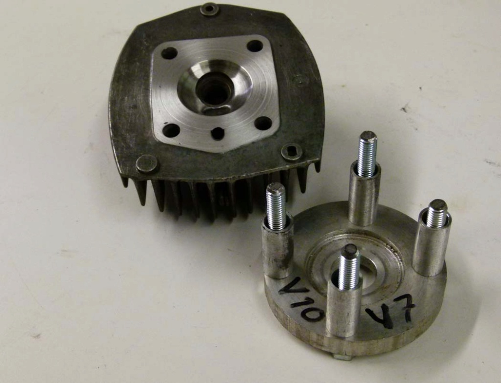

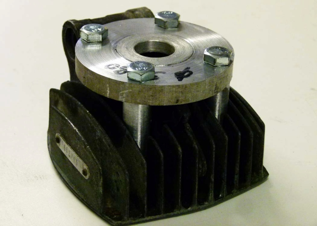

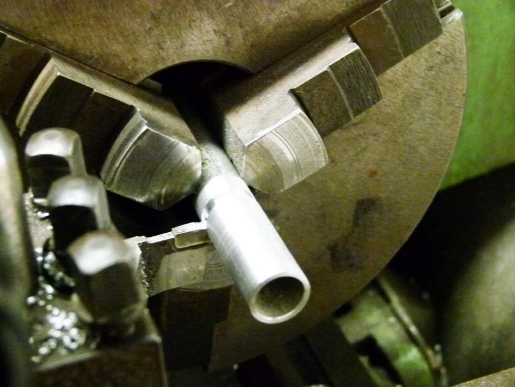

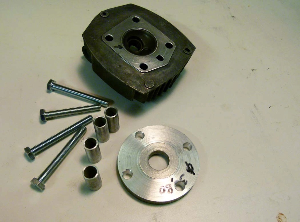

Salut ,aujourd'hui j'ai retouché la culasse du moteur motobecane V7 ,donc le trou de bougie et les trous sont excentrés, pour corriger le taux de compression (en images c'est mieux ) Une rondelle alu quatre tubes quatre vis et le mandrin est prêt ,pour retoucher la culasse .

Premier essai de volume (taux 7,5 )pas terrible
Fin des retouches (taux 10 avec joint )

Beau boulot, tu as un super outillage.

Si vous voulez plus de détails n'hésitez pas à ma questionner .Taraudage de la culasse sans agrandir les trous qui sont conique M8 taraudage bien droit ,il n'est pas nécessaire de serré bien fort la culasse avec les vis .Un centrage est de la culasse est nécessaire sur le tour pour retoucher le dôme .Avec les culasse en fonte genre scooter Piaggio 200 cm3 il faut équilibré au niveau du mandrin pour éviter le balourd .Mais toutes les culasses s'usinent de la même façon .L'outillage peut servir à plusieurs modèles en le retournant et repercer les trous de fixation .Celui pour les Piaggio est en acier rondelle de diamètre 120mm et ep 20mm il sert du 125cm3 au 210cm3 en retournant .Celui la peut servir sans doute aux solex huit trous dans la rondelle pas de problème .Cordialement à tous Bernard
