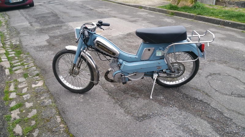

Voilà, mon av7 est entièrement refait,et a démarré dès les premier tours de roues...... Par contre, j'ai une compression d'enfer. C'est-à dire que le décompresseur entre en action immédiatement, et comme je dois rentrer en marche arrière pour la mettre en cave, je suis obligé de mettre le mode "vélo"...... Pour l'instant, elle part mais mollement. Est-ce normal ???? Faut dire que les joints spis et les roulements sont neufs, le vilo bien centré (1 mm à la cale de chaque côté, pas de frottement, c'est celui qui était déjà dans les carters..... Faut peut-être que ça se fasse, en tout cas, contrairement au Malossi 45.5 (celui-là va repasser au démontage pour vérification), pas de fumée bleue, et un beau bruit de Tobec malgré le Giannelli (pastille enlevée of course). Le sha 15/15 est en gicleur de 65 avec 3 grilles enlevées.. Si vous avez des avis sur tout ça..... Je suis preneur.....
Le vario 3 billes est donc passé à 3 galets, et toutes les garnitures ont été changées. Faut peut-être que ça se rode. Non ?
Sur la vidéo, on voit qu'en s'arrêtant il y a de la compression.
