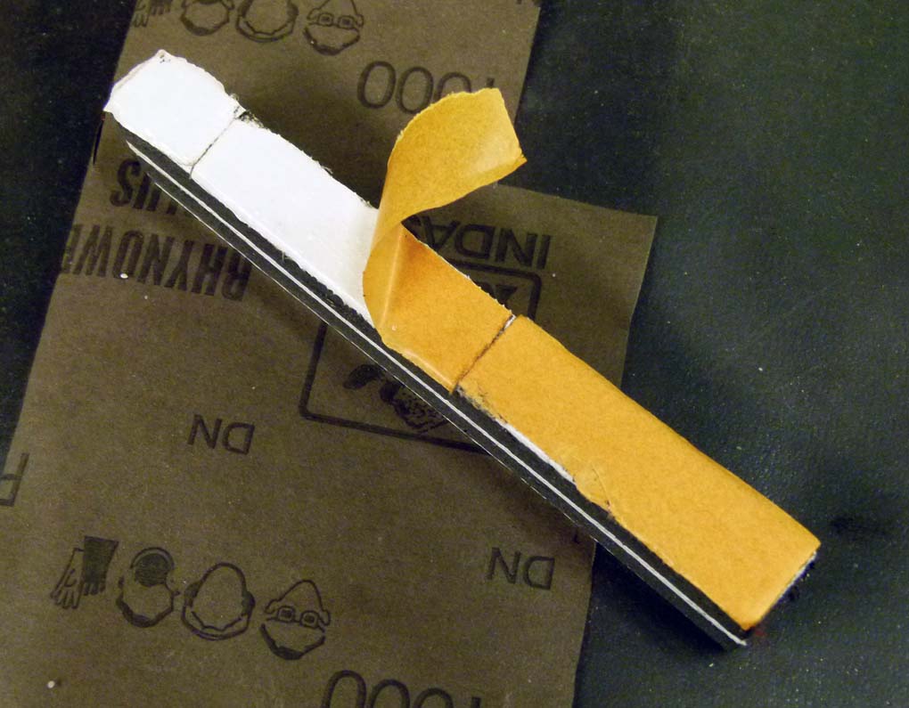

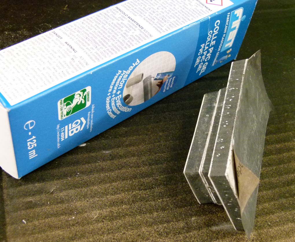

Salut , merci pour vos réponses je vais suivre vos précieux conseils . Un ponçage au papier à l'eau 800 sur cales maison ,puis 2000 et finition Belgom .Mais cales maison en pvc de panneaux publicitaire épaisseur 10mm collé (colle pvc ) pour plus d'épaisseur (20,30 ex......) puis du ruban adhésif largeur 50mm pour moquette et puis le papier à l'eau .le tout tremper dans l'eau sans problème .voir photos .A+
