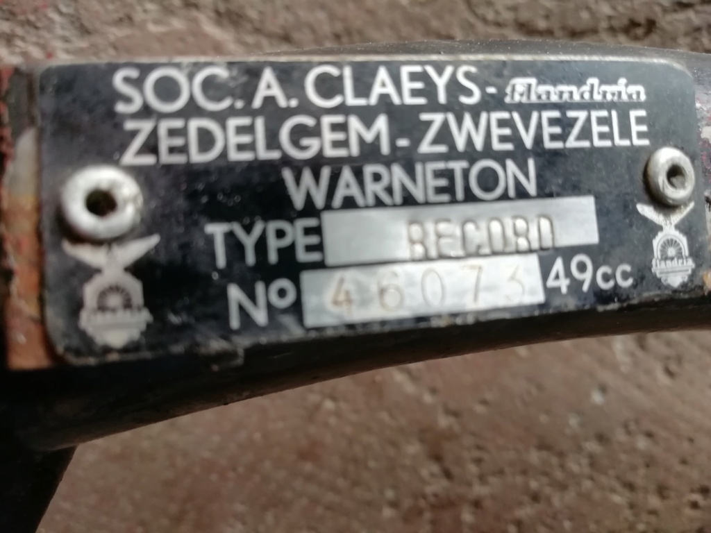

salut a tous,
je poste ce message depuis l'Australie ou je suis actuellement confiné pour 15 jours.je bosse depuis maintenant 24 ans en Terre Adelie (antarctique)
et c'est le prix a payer depuis maintenant 2 ans. saleté de covid!!!! mais bon, faut voir le coté positif.....on peut faire des choses que l'on repousse tout le temps...sauf que dans une piaule d’hôtel, t'as vite fait le tour!!!!
avant mon départ, j'ai fais l’acquisition d'une flandria record dont je ne connais pas l'année.
pour la petite histoire, il y a bien longtemps avec mon pote on avait vu une petite annonce dans un journal local (ça devait être en 1995).
"a vendre lot de flandria" 1000 francs (150 euros) et ce a 15/20 km de la maison.
ni une ni 2 nous voila partit avec chacun un 'pascal' (billet de 500 frs ) dans la poche,2 voitures et autant de remorques....
le lot comprenait une bonne dizaine de cyclo et que du flandria + de la pièces. a l’époque la, nous on cherchait plus des flandria comet, primus,....pour aller faire les cons en foret!!!!!
l’idée était de revendre une partie du lot et d'en tirer 1000 francs.
on en a revendu 3:
* une automatique partie a 200 francs avec la certitude de la récupérer pour le même prix une fois l'acheteur majeur et le permis en poche.ce qui a été fait, et tellement content il nous l'a redonner!!
*la seconde, une sp 247, je ne sais plus a combien elle est partie...je l'ai revue dans un état lamentable a la bourse d’échange de Vagney (dans les Vosges)
* et pour finir une record vendue a 1000 franc. et c'est celle la qui me fait venir sur le forum aujourd'hui.
en quelques semaine elle a été vendue plusieurs fois, mais cette fois elle est dans mon garage et elle y restera un bon moment!!!!
j'ai une photo ou elle est entière. le propriétaire d'avant avait entrepris une restauration complète, elle est donc en pièces dans des cartons.
maintenant que j'ai passe l'age d'aller faire le con en foret avec une flandria.....
j'aimerai bien avoir une idée de l'année (je pense 1966)
je ne sais pas si le phare est d'origine et dans l’idée d'une restauration complète j'aimerais bien avoir des modèles.y a t'il eu plusieurs déclinaison sur ce modèle la? (vu qu'il n'y a plus de peinture).....
merci par avance a tous.

Salut,au vu de ta photo ton estimation de l'année semble juste le premier modèle de "record" ayant se réservoir Tébaldi sort au catalogue fin 1966 en vente début 67
Dans l'ensemble elle est pratiquement complète ,la lampe provient d'une flandria SP normalement un saute vent et visière Vetta,les pots sont en diam. 55 à l'origine gros pots de diam.70 ,le feu rouge n'est pas le bon (Motobecane ou Peugeot)le bon du type Vitalux ou autres,la selle il faudrait voir l'armature sous la housse pour comfirmer si flandria (j'avais fait un post sur les différentes selles montées sur ce type de record dans le forum)pour les manques l'allumage et la soufflerie et la bavette de réservoir,pour les coloris décliné en noir,jaune ,orange et rouge

bien bien.....me voila donc sur une bonne voie.
la selle n'est pas d'origine mais il me semble que j'en ai une qui "traîne" quelque part dans mon stock.
tito
le soucis c'est surement pour trouver un phare.......(tete de fourche)
si quelqu'un en a un en trop a me vendre....je suis preneur.
