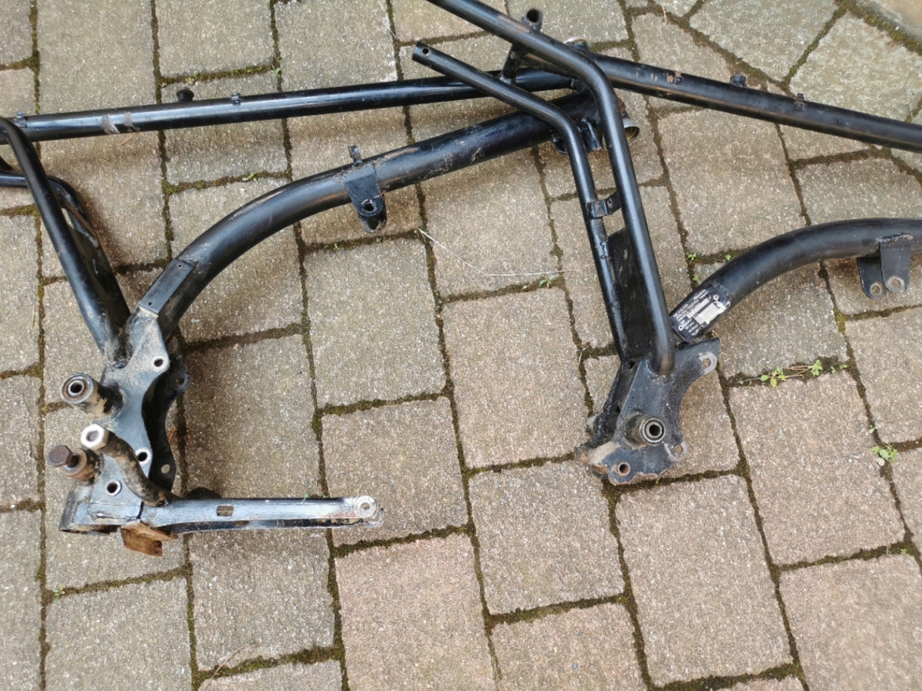

j'ai commencé le démontage et évidemment j'ai plusieurs questions : je pensais mettre un moteur angulaire mais est ce que cela va coller avec le cadre et avec ma pédale de frein ...et puis il me manque la pièce sur laquelle on pouvait fixer des repose-pieds : quelqu'un aurait-il une photo ? Et enfin une pièce ronde qui m'intrigue avec un plat percé ...
Par avance merci de vos réponses.

Normalement le cadre pour moteur anguleux est spécifique ainsi que la pédale de frein

C'est le faux berceau le truc rond
Modifier le support moteur du ovale(637) a l'anguleux(737) et voila!

Pour je cite "la pièce ronde avec un plat percé" je pense que tu fais allusion à celle qui coulisse au niveau du cadre qui reprend le balancier AR elle sert à tendre le ressort de rappel de la béquille

Merci pour vos réponses ...Je m'achemine donc vers un remontage façon 747 ...à condition que je trouve un moteur !
