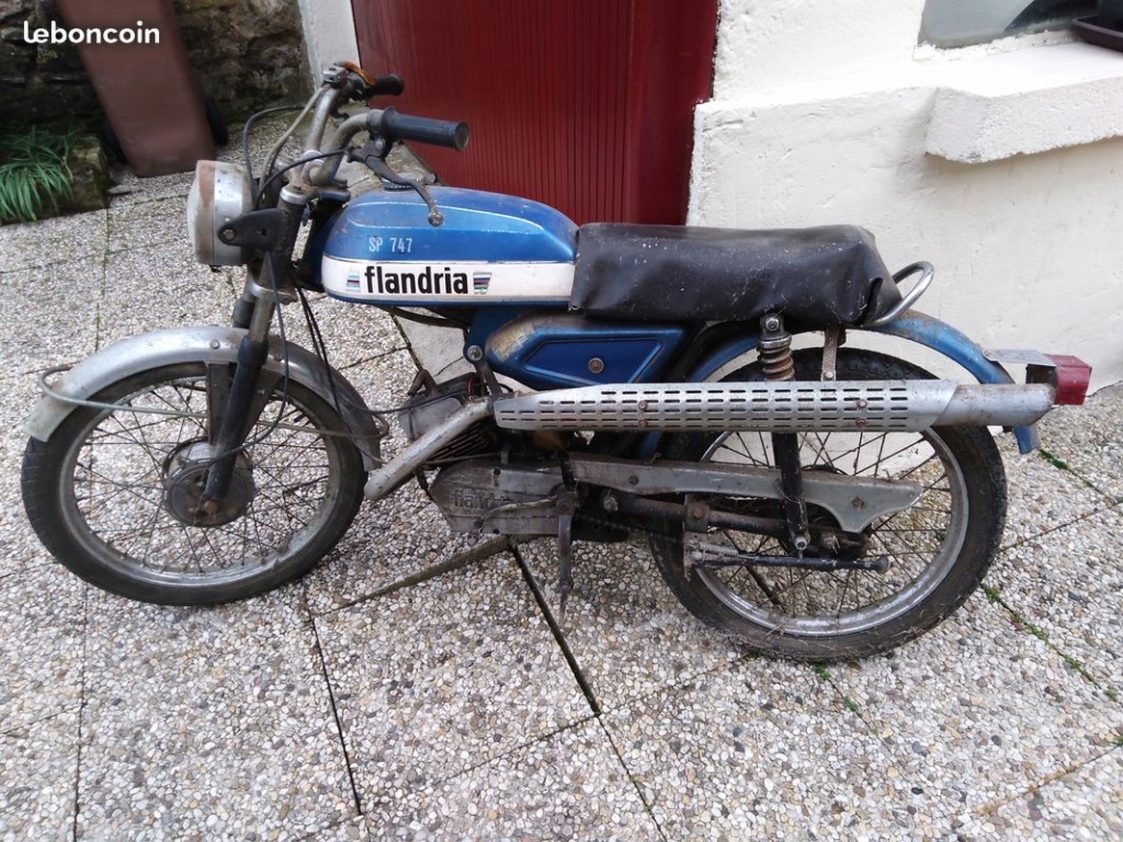

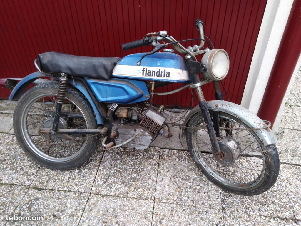

Stickers de "Pouet", merci à lui. Pas simple à poser les bandes du réservoir, même en les chauffant. Il y a eu une petite réaction "terne" aprés application du vernis sur les parties chromées des stickers. Pas grave pour moi.
La selle n'est pas terminée, je ne sais pas trop comment m'y prendre côté réservoir...
Cylindre très bridé à l'admission, mais plus maintenant, et carbu de 18. L'échappement aussi est bridé par une cloison juste devant l'arrivée du tube, le l'ai fait "sauter", ça change pas le bruit mais le moteur "respire" maintenant.
Pour bien faire il faudrait un compteur et sa platine. Ça viendra, quitte à fabriquer la platine. J'ai bien fabriqué la béquille et le faux-cadre.

Le vert lui va bien, pour la selle, à l'origine il y a une couture qui reprend la forme du réservoir et cousu avec une pièce qui passe entre selle et réservoir.
Nombre de messages : 2035
Flandria SP747 Avant/Après Empty Re: Flandria SP747 Avant/Après
Message  L'Ardennais le Mar 25 Aoû 2020 - 13:54
J'ai vu plusieurs fois des SP747 vertes sur le Net, dont cette teinte, et comme le bleu d'origine ne me plaisait pas vraiment, et que si c'était pour la repeindre autant qu'elle soit agréable à regarder, pour moi d'abord, désolé pour les puristes. Je n'ai pas refait les chromes, juste bien décapés et polis, c'est trop onéreux de nos jours. Au fil du temps je glanerai des éléments plus propres mais abordables financièrement, cercles de phare, guidon, arceau de selle, tout ça... Mais elle est déjà très bien ainsi. Je viens de trouver un compteur et je lui ai fabriqué une platine simplifiée.
Oui Moped, en dessous du sky posé vite fait par l'ancien proprio il restait quelques lambeaux de l'ancienne housse et l'avant, côté réservoir, me paraissait cousu grossièrement, mais finalement ce devait être d'origine. Je vais me diriger vers une finition dans ce genre. Il y a toutes sortes de selles sur ce modèle, pas simple.
