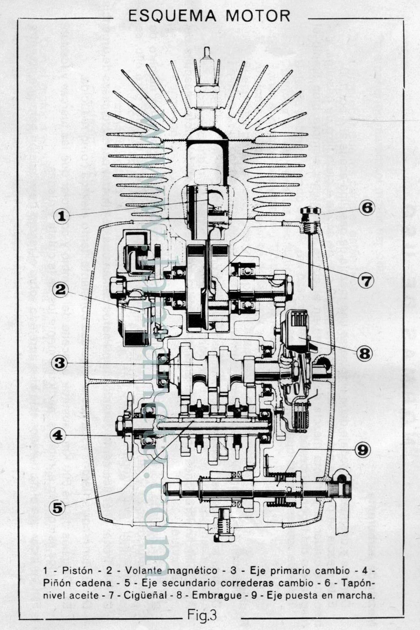

Les carters moteur support de plantes en cafetière
En bonus une vue en coupe d'un moteur 4V en version espagnole (sans pédales .....)

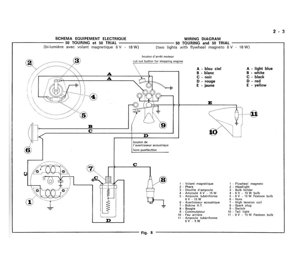

et différents schémas électriques du 50 Touring selon les versions de phares et puissance du VM
dans ton cas cela doit ètre la planche 2.2 ou peut ètre la 2.3 ...

OK pour l'annonce, pas facile à trouver, j'ai envoyé un message, c'est à un peu plus de 100 km de chez moi...290 €, peut être un peu chérot, non? Et pour les cactus dans les carters, t'inquiète, c'est un gag de la femme de mon pote qui est allé me récupérer la bécaneJACK177071 a écrit:Les carters moteur support de plantes en cafetière![]()
Merci pour tous ces schémas et pour le mal que tu te donnes, on va attendre sagement la sortie du manuel.
