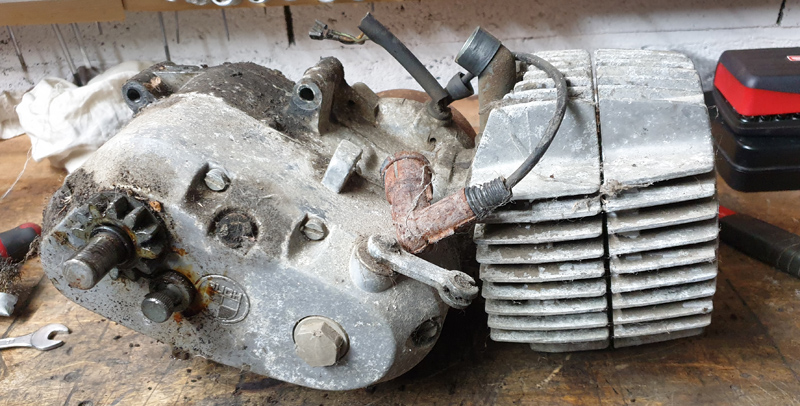

Bonsoir à tous,
Le démontage étant commencé, je vous partage quelques photos.
Comme on peut s'y attendre avec une mob remisée depuis des décennies, il va y avoir un peu de boulot.
Première phase, sortir le moteur et avoir un aperçu des dégâts.
Un belle toile avec une grosse araignée qui continue sa vie dans mon atelier
Le moteur tombé:
Un petit coup de nettoyagepour y voir plus clair:
Le moteur tombé:

Comme attendu, le piston est collé, près du PMH
24 heures de trempe avec mon (très) vieux dégrippant, plus une petite chauffe à la lampe à souder, et ça a bougé.
Un bon décrassage de la culasse, du cylindre.
Le piston est mort et il nage beaucoup trop dans le cylindre chemisé fonte.
Par contre, malgré des traces d'oxydation, le cylindre reste parfaitement lisse au toucher, même près de la zone de feu.
Qu'en pensez-vous ?
Il peut encore servir ? Un coup de rodoir ou honnoir est préférable ?
Merci pour vos conseils !

Il semble quand même fort attaqué , un coup de rodoir, re mesurer et trouver un piston ...

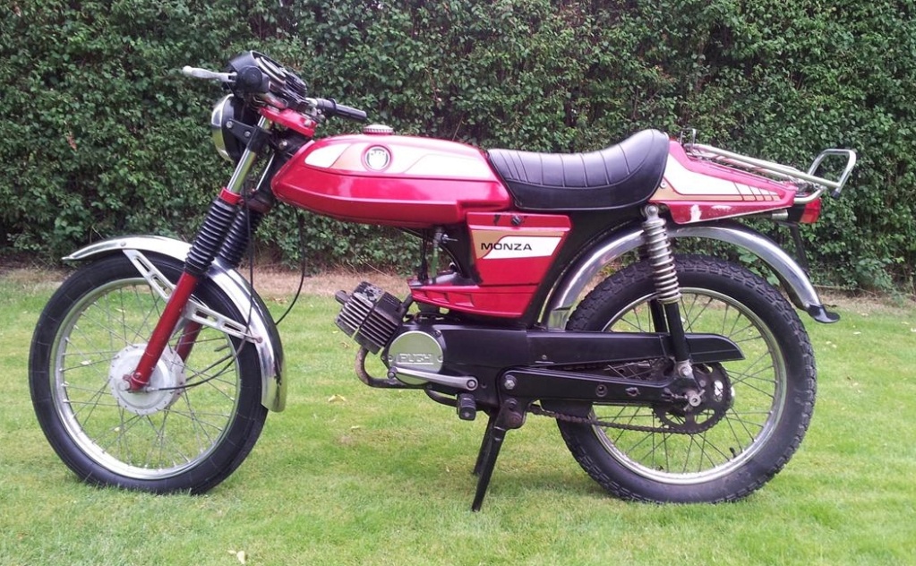

La Monza est terminée (enfin presque) mais elle roule déjà et je commence le rodage.
Encore quelques réglages à faire, mais je suis plutôt satisfait du résultat global vu les heures passées sur ce projet.
Elle tourne très bien et ne demande qu'à monter dans les tours !

Je l'ai refaite sans chercher à coller à l'origine, mais en restant dans l'esprit des Monza (gros réservoir - jantes à batons + disque AV - selle longue) et des Grand Prix (réservoir plus fin - jantes à rayons - selle plus courte).
J'avoue avoir été vraiment surpris par la qualité et la robustesses des pièces. C'est de la machine indestructible.
Du coup, j'ai quand même pu réutiliser la majorité des pièces mais la facture monte très vite pour les petites pièces moteur - joints - roulements, etc.
Les sites autrichiens, allemands et danois permettent de trouver la plupart des choses refabriquées, mais à prix d'or.
Nb : j'ai du investir dans un vilo de marque Rito, un cylindre nichasyl NC parts 5.5 CV (vraiment de très bonne facture) + culasse.
Et des roulement marque NSK de type magneto.
Pour le carbu, j'ai mis un SHB 19.19D.
Résultat ça marche fort et c'est très agréable et souple même bas dans les tours. Rodage en cours, je n'ai pas bcp roulé avec, une soixantaine de km.
Merci pour vos messages et pour les doc de Jack, cela fait plaisir.
Oui c'est vraiment une résurrection cette machine.
J'avoue avoir pris plaisir dans la difficulté
Pour vous répondre :
A Jack : mes recherches m'ont montré qu'il y a eu plusieurs versions de la Monza en france suivant les années. La plus connue est la noir dans la pub que tu as partagé.
Celle que j'ai rénové était à l'origine comme cela, avec une déco très 80's.
Mais trop de pièces manquantes, notamment la bulle.

donc en réalité plutôt que de restaurer une Monza GP, tu en as fait une Monza SL
quant à la "solidité" allemande .... Puch, Kreidler, Zundapp ... cela se payait toujours par des cyclomoteurs dont le poids n'avait rien de négligeable ... mais les moteurs étaient suffisamment en forme pour amener le tout à bonne vitesse
Dans le catalogue Moto Revue salon 1979
6000F ... ça commençait à piquer le prix
sachant que les cyclomoteurs italiens étaient plutôt vers les 4000F .... le prix de la qualité certainement .... et du Deustch mark fort aussi
