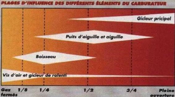

attention, il ne faut pas perdre de vue que la soit disant "vis de richesse" n'est que la vis de richesse de ralenti! et qu'elle n'influence la richesse que sur 10 à 20% de l’ouverture des gaz.
pour élargir le débat à tous les carbus, c'est soit une vis de richesse si en la dévissant on augmente le débit d'essence, soit une vis de "pauvreté" si on augment le débit d'air.
Attention, tous les carbus ne sont pas pareil...
Enfin pour la richesse proprement dite, celle qui influe réellement en roulant, elle est déterminée par le gicleur et la position de l'aiguille.

Message  cigalon Ven 23 Déc 2016 - 12:52
Une petite illustration du propos,
un petit dessin vaut mieux qu'un long discours...
What a Face
reglage des vis sur dell orto SHB 19.19 D 1612_v10
