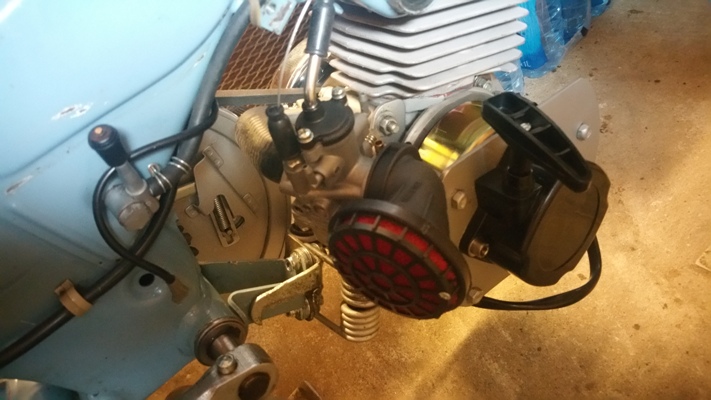

Après un absence d'un an, je reviens pour quelques nouvelles. Ma 88 a donc roulé avec un cylindre origine neuf. En pointe GPS j'arrivais à 55 km/h, donc plutôt bien. Jusqu'à ce qu'un joint spi fasse des siennes côté variateur, et me salisse tout l'intérieur du carter. Comme je ne suis pas équipé pour remonter un bas moteur (roulement et joints), et que je débute en mécanique, je me suis procuré un bas moteur de MBK Racing à masse pleine, et me suis décidé à me monter un petit moteur disons..... XL.... Petit à petit, j'avance.... Je viens de recevoir un Dell'Orto de 19.5, et je m'aperçois qu'il risque de toucher le cadre lorsque le moteur va monter.
D'où ma question........ Cela pourrait-t'il le faire si j'incline le carbu..... Puis-je le faire sans soucis, et jusqu'à quel point ?
Je précise que j'ai un cadre de 881, donc tout à fait adapté pour recevoir un AV 10..... J'ai malgré tout été obligé de faire une modification sur l'axe de fixation de la culasse (Polini), pour aligner la poulie et le vario (qu'au passage, j'ai transformé en lui mettant 3 galets au lieu des billes).
En attente le mois prochain (car tout ça me coûte un bras), Un pot Giannelli Black Gun......
J'ai aussi mis un allumage électronique, donc, remplacement du phare et du feu arrière en 12 volts (j'aimerai rajouter un stop, car les voitures nous colle au cul, et quand tu freine pour tourner, c'est dangereux.
Si quelqu'un a déjà mis cet allumage, j'aimerais savoir aussi à quel endroit de la carrosserie on peut fixer bobine HT, CDI et régulateur de lumière. Une photo de mob serait la bienvenue.
D'autre part, vous constaterez que j'ai enlevé le pédalier qui gênerait, et remis les pédales, je les préfère aux cale-pieds, question d'équilibre. Le démarrage se fera au lanceur, j'ai quelqu'un qui me fabrique une platine sur laquelle sera posé un lanceur de pocket bike.
Merci à vous..... Désolé pour la longueur et toutes ces questions, mais je n'avais jamais touché au bricolage, d'ailleurs entre le pris de la mob, des pièces et surtout des outils, cet engin est devenu invendable....... Il fera partie de mon héritage..... Dans 50 ans.

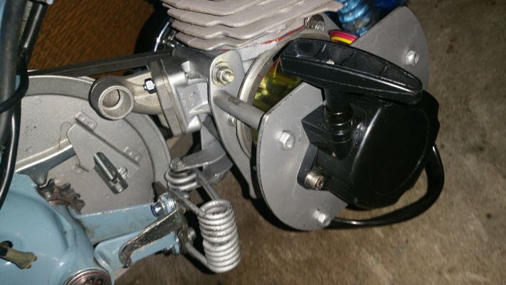

Je joins les photos du carbu droit (Vous verrez qu'en montant, l'arrivée du starter risque de toucher) et penché.... Vous me direz si c'est possible.....

Re: Inclinaison Dell'Orto.
J 'ai aussi une 881 d'origine ....elle à déjà l'alluamge électronique et les galets dans l'embrayage dés sa sortie d'usine
C 'est le modéle avec la chaine sous carter de protection .
Une machine comme ça , il ne faut pas la vendre ......de plus je crois qu'elles sont rares .
Il faut que ton carbu soit le plus droit possible .
place tes coudes de gaines de façon à ce que ça ne touche pas le cadre .
Il faut une marge de sécurité minima de 2 mm
J'aime bien ta culasse , ça s 'achète où ?
Au printemps , je vais commencer à m'occuper de la mienne .
Je pense l'équiper d'un cylindre de 75 CC genre Airsal .
les bibine et les CDI se fixent en dessosu du robinet d'essence et la bobine HT sous la boite à outil .
Il y a un trou , sur la photo , ça doit être là que ça se fixe .... si besoin il faut faire une petite patte en alu .

Je ne peux pas couder le starter, il est droit et fixe sans tube comme les gaz, et là, pas de soucis, il ne touchera pas.
Je pensais à défaut de solution, supprimer le starter et le boucher, il n'y a que lui qui toucherait le cadre. Les tubes de coudes sont très fragiles et ne se plient pas.. J'ai essayé et j'en ai cassé un..

Vrai les coudes cassent .
Monte ton carbu avec un manchon plus long .....il sera ainsi en dehors du cadre .

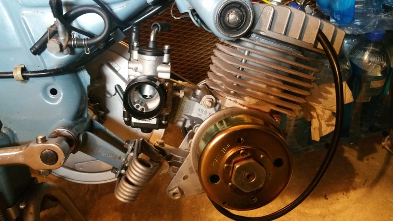

Je viens d'avoir une illumination divine......
Peut-être qu'en mettant une cale au ressort-épingle, cela repousserait le moteur en avant, et permettrait d'avoir une course plus longue pour la montée du moteur, évitant ainsi au starter de toucher le cadre ????
Mais il faudrait en effet une courroie plus longue, et cela existe t'il ????? Si oui, donnez moi des pistes les gars..... Car j'ai acheté il y a un certain temps une courroie dite "pour av7", et en fait, elle est plus courte que celle que j'ai.
Ou est-il possible de mettre un ressort central type Doppler ou autre ? Le prix m'ennuie un peu, là......
De toute façon, je garde mes pièces (j'ai 4 carbus en rabiot), j'ai encore un moteur av7 à refaire,joint spi vario HS (plus une culasse neuve), et un bas moteur av10 "Racing" masses pleines à soie de vilo sans clavette (je suppose que c'était a allumage rupteur, non ?) et un vario 3 galets à refait à neuf par mézigue. Donc, de quoi occuper mes soirées d'hiver. Pour ces derniers moteurs, j'hésite encore quoi mettre comme haut fiable... Kit 50 cc ou autre, et quelle marque.... Airsal, Doppler, Barikit, etc....
Si vous avez des expériences à ce sujet, vos avis et conseils sont les bienvenus.....
iL TE FAUT UNE COURROIE DE 51
C 'EST IMPERATIF .
iL ne faut pas géner le moteur dans son débattement . pas de cale derriére le ressort
il va faire comment sinon le vario pour s'ouvrir à fond ?

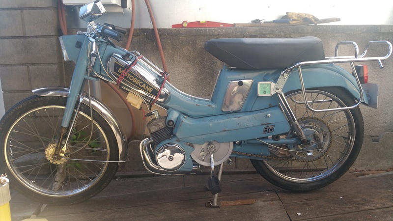

Quelques photos de ma 88.
Avec son AV7 haut moteur refait et embrayage Dymobi neuf toujours en allumage rupteur, mais dont un joint spi m'a lâché, ce qui m'a poussé à monter un AV10 "kité".
Mais je vais refaire l'AV7 avec peut-être un kit 50 cc (histoire de rester dans la légalité). Il y en a qui valent largement les 70 cc. Pour Airsal, tu me feras un retour sur le tien, je verrais car c'est galère pour chauffer les carters pour changer roulement et joints.
Le moteur en attente. Ici avec allumage électronique et la pipe Doppler souple, mais qui tient trop de place.

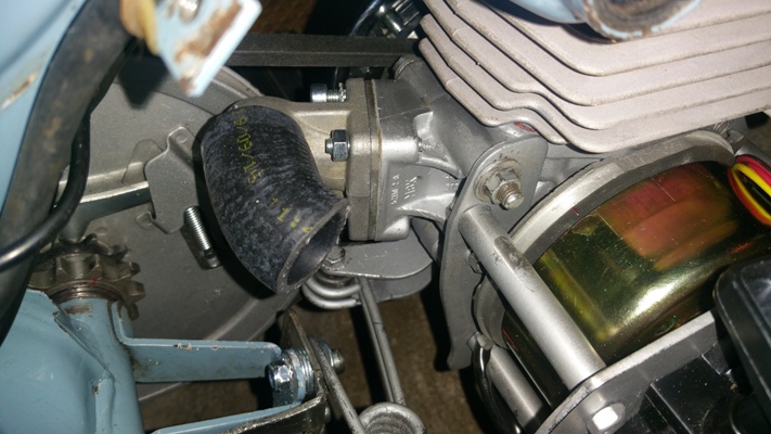

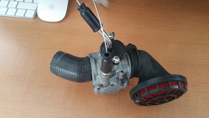

Problème résolu.
Je mets mon Dell'Orto de 19 montage souple sur ma pipe coudée montage rigide (les diamètre extérieurs sont les mêmes 24 mm).
Le prends une durite auto ayant un coude avec un diamètre intérieur de 24 également, je mettrais 4 colliers solides et une patte de fabrication maison avec silentbloc qui tiendra sur l'axe moteur et le carbu qui comporte un emplacement libre (je taraude une vis qui va bien). Un coupe de peinture alu HT et roule ma poule. J'attends une courroie de 843 au lieu de 821, avec des cales au ressort épingle, pour avancer le moteur et le faire moins reculer. Le starter ne devrait plus toucher.
J'ai pas trouvé mieux.
Photos montage à blanc

moi , ce n'est pas ce que je veux ....il faut que je puisse remettre mes carters .
Donc si le carbu PHBG de 17 touche .....
Je me contenterais d'un carbu de S H A de 15 .
Quand j'y serais au beaux jours , je mettrais le résultat sur mon blog .

Super. Tu me mettras le lien de ton blog. Sur le mien je ne parle que de danse, pas de mob.
Pour le carter, je ferais une découpe de ce qui dépassera. Ca sera toujours mieux que rien.
Installé et fixé, ça devrait donner ça.
