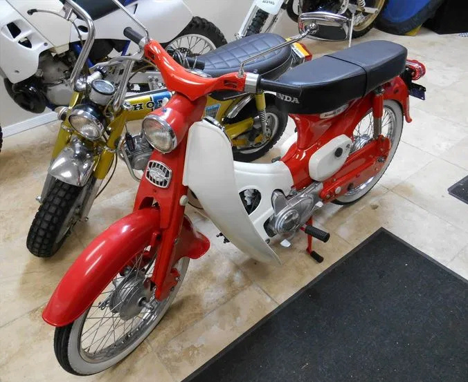

Sauf qu'il s'agit d'un 2T alors qu'Honda produisait des 4T en 50cc depuis plusieurs années; exemple en 1965: 4 T, 50cc, boîte 3 vitesses à embrayage/débrayage automatiqe. Nous en avons un dans la famille, acheté en 1965, première main, qui se repose tranquillement dans un garage depuis 55 ans !

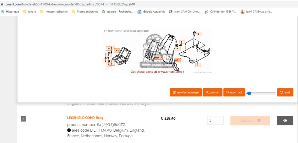

chez cmsnl ça a l'air de se trouver .... c'est sùr que les prix sont un peu élevés ... mais en principe c'est une source très sùre ...
les différents modèles de SH50 .... j'ai regardé le SH50K Belgique de 1989
https://www.cmsnl.com/honda-sh50_model1244/
pour le tablier
https://www.cmsnl.com/honda-sh50-1989-k-belgium_model50605/partslist/0074.html#.XvBb2GgzaM8
pour le carénage inférieur du guidon il n'en reste plus que 1 !!!! urgence à commander si tu le veux ...
https://www.cmsnl.com/honda-sh50-1989-k-belgium_model50605/partslist/0068.html#.XvBdEGgzaM8
Alors je te demande de bien vérifier la version ... moi je t'ai donné des infos sur le SH50K de 1989 ...
Une fois que tu seras inscrit sur leur site, tu pourras peut ètre avoir plus de détails (dimensions des pièces) ou éventuellement leur poser des questions techniques par mail ...
Sinon pour trouver de la pièce d'occasion moins chère .... .... j'ai un doute sur les pièces plastiques de plus de 30 ans en bon état et pas scotchées comme les tiennes, ça ne doit pas courir les rues .... tu peux éventuellement chercher avec l'autre nom du Scoopy qui était "city express" ... on ne sait jamais
