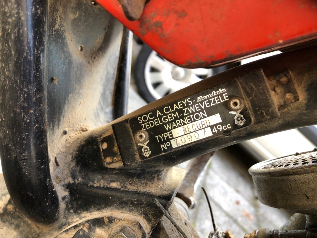

Bonjour c'est une bonne base par contre tu t'est basé a la datte de réception mine du type moteur
Mais ton model est de 1967

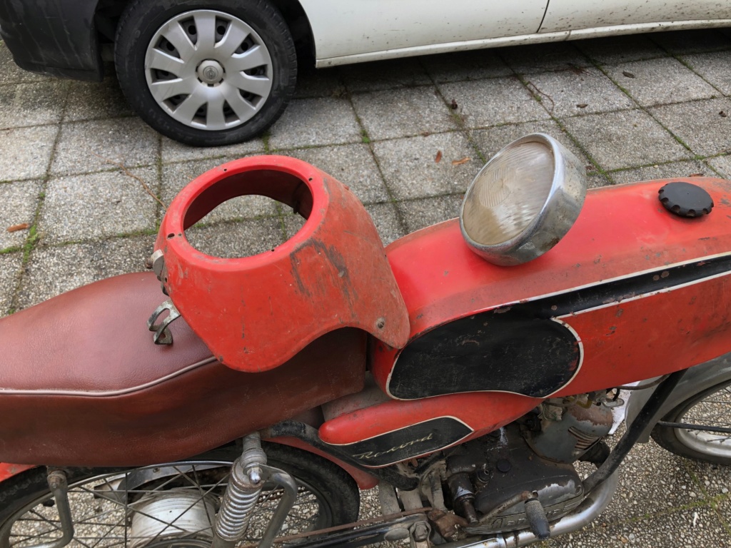

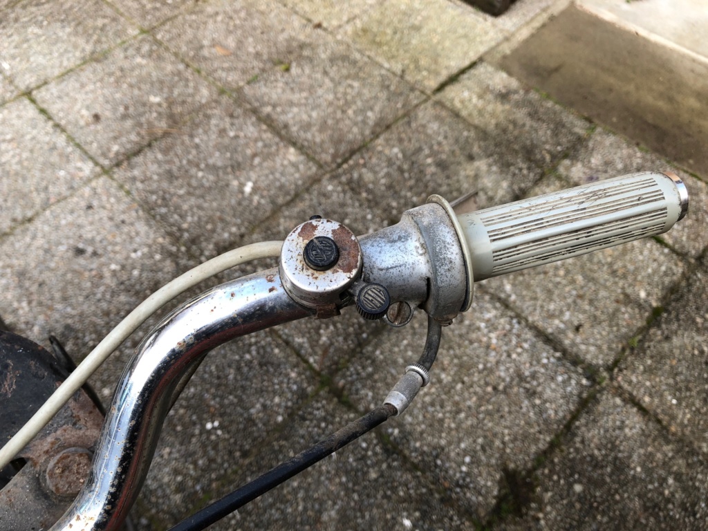

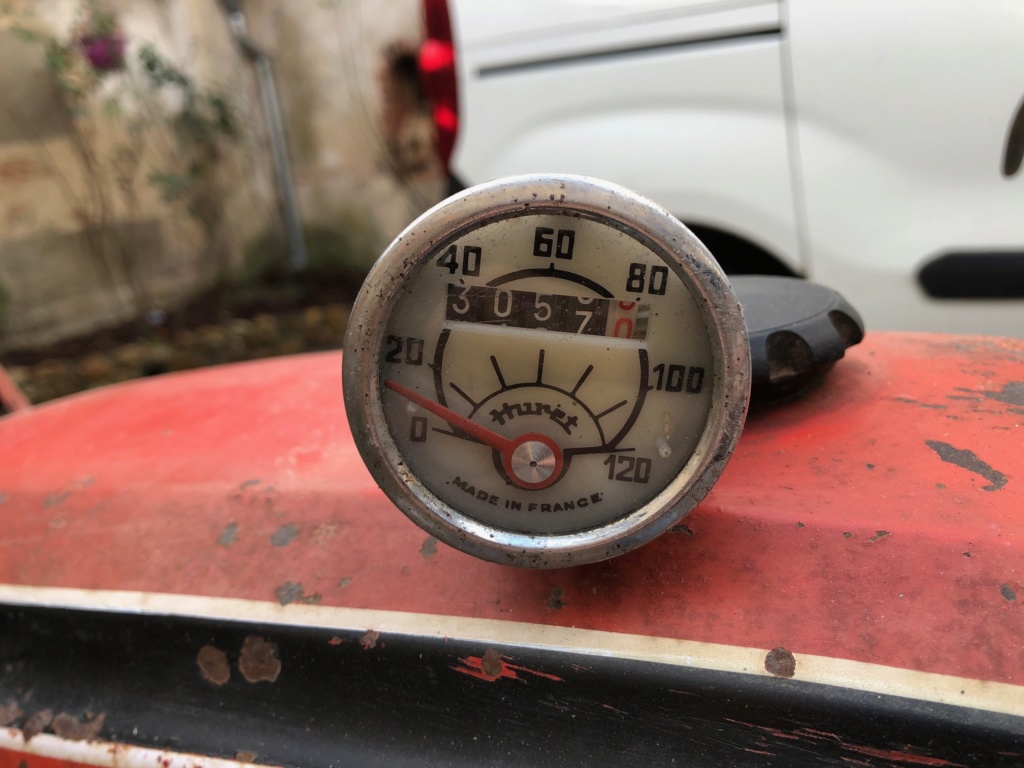

Je la trouve bien juste rénover et remettre quelques pièces d'origine comme la pointe du phare et la visière.
Me semble , sous réserve des spécialistes: le compteur, contacteur de phare, les poignées, a moins que c’était encore ces poignées vitesses 1 2 3 4 gravées pas encore les vitesses 1 2 3 4 colorées.
Le guidon je suis perplexe a cause des fourreaux de fourche(pattes du support de tète de fourche)n'ont pas le dégagement pour les bracelets.

Effectivement j'avais un doute sur la date car j'ai récemment vu des modèles identiques au mien et estampillé 1967, j'ai eu la puce à l'oreille quand j'ai vu la peinture du réservoir qui ne correspondait jamais avec 1964. Merci à toi cyclos55 car une lumière viens de s'allumer dans ma petite tête, dans les pièces en plus que j'ai il y à deux tube supplémentaire mais je trouvait qu'ils était trop court et en fait je m'aperçois seulement maintenant que c'est pour laisser la place au bracelets. Je pense que l'ancien propriétaire avait voulu remplacer l'ensemble bulle, phare et visière par un phare classique d'où les deux pattes de support qui ne servent à rien. Pour ce qui est du compteur et des poignées j'en ai aucune idée. Mon but c'est au moins de remettre la pointe de phare, la visière, les pédales, remettre la pédale de freins dans le bon sens, refaire l'électricité et le feux arriéré. Mon gros problème c'est surtout les amortisseurs avant car la seul chose qui amorti c'est la deux ressorts extérieurs chromés, en effet les ressort à l’intérieur ne sont plus la et quand je lève la moto les fourreaux se casses la gueule par terre: rien ne les retiens, il manque pas mal de pièces la dedans et je me demande si je vais pouvoir trouver tout ça. Peut être je devrais essayer de trouver une autre fourche complète (j'ai peu d'espoir)
Carlos

Sur le site néerlandais il doit avoir les ressorts interne.
Le compteur c'est VDO : sur ebay des fois.
La selle on peut la refaire sois même en fer plat et les ressorts pareils que pour la fourche.
La poignée vitesse c'est peut-être la bonne cela doit jouer a 1 ou 2 ans prés.

Est ce que quelqu'un à une photo du compteur d'origine et du comodo pour ma rekord? Pour ma par l'armature de la selle est en bon état et complète, il ne manque qu'un bon sellier.
Carlos
