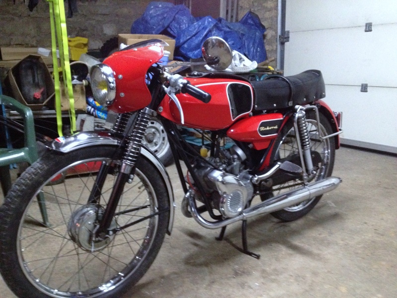

voici une petite photo de ma flandria en cours ...
Question au niveau moteur Mettez vous des joints à l'embase du cylindre ? et niveau culasse ca dépend je pense des montages ?

Salut,dans tous les cas il y a toujours un joint d'embase cylindre,pour l'étanchéité de la culasse tout dépend du cylindre monté (cyl. avec rebord montage sans joint culasse réf.Mz3396 culasse Mz3572 cyl. plan avec joint cuivre attention différents entraxes possibles cyl/culasse 41 ou 46 mm selon réf. et montage

pour la culasse d'origine c'était une MZ3572 et maintenant je remonte un haut complet avec une culasse MZ3556 ... il était plus propre !!
Segment neuf et piston propre cela devrait fonctionner correctement ...

Salut,le montage du cyl. piston culasse en Mz3556 est un des premier groupe ventilé sur flandria j'ai monté le même neuf hier sur mon Ultrasport de 1960,bonne continuation

Bonjour Merci pour tes infos je pensais bien qu'il était plus vieux ... la culasse est formée au niveau de la bougie ... ce n'est pas un dôme régulier
L'essai me dira si j'ai bien fait ...

Après une petite nuit de mécanique ...
Flandria Record 1967 Flandr12
voila le résultat
Flandria Record 1967 Flandr13
Reste quelques réglages ... et la bulle a remontée

voilà c'est fini ....
