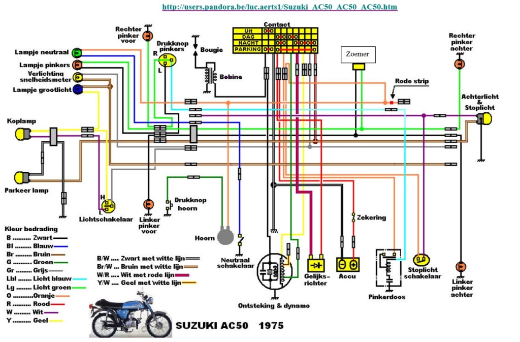

Un plan électrique du AC50
Je vais encore essayer de trouver d'autres docs mais c'est pas très simple avec toutes ces versions (ou appellations selon les pays … A AS AC AP ACC K ….
