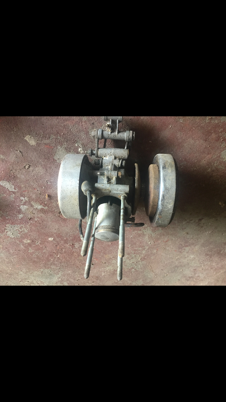

Salut,
pour avancer un peu plus dans les cotes, je me suis fixé de restaurer un cyclo avec variateur et avec des pièces que je me pourrai facilement dénicher. Je me suis donc rabattu sur une av79. A la base, ne voyant pas les silent-blocs de fixation moteur, je me suis dis qu'il s'agissait d'une av76 mais sur la culasse, j'ai bien le roulement à aiguille et la "pompe" en dessous du moteur qui correspondrait aux premières av79. Je vais la voir samedi. Je regarderai en priorité le réservoir et si tout y est car le moteur a été démonté
mais le vendeur m'assure qu'il est complet. D'après le numéro du moteur, elle serai de 1958.
Je vous en dirai plus ce week-end mais voici déjà une première photo :

Il me semble bien que ce soit un moteur fixe . Qu'appelle tu la pompe ? serait ce un ressort à la base du moteur comme pour un modèle variateur ? , si oui , il y en avait aussi sur les moteur fixe , ça tenait la courroie bien tendu . Un roulement à aiguille sur la culasse ? , jamais vu ça
. Vivement des photos pour se faire une petite idée

Je n'ai jamais vu de roulement sur des culasses Motobécane , je pense plutôt à un silentbloc . La fixation du cadre n'est pas celle d'un moteur flottant (montage rigide) . La pompe sert à maintenir la pression sur le moteur pour tendre la courroie . Plus tard , les mêmes cadre étaient utilisé pour les moteurs fixe ou flottant . Par le passé , il m'arrivais pour mes copains de remplacer des moteurs fixe par des flottant sans avoir à toucher au cadre . Mais bon , chez motobec ils ont tellement essayé de choses que tout est possible;) . La suite quand tu aura la machine entre les mains .

Voici ce que j’ai trouvé sur un groupe Facebook dédié aux av79 :
« mon av79 et un des premier modèle, sans silentblocs (cage à aiguilles dans la culasse) au niveau des supports moteur et avec un système à "compas" qui à un ressort enfermer dans un tube, la couronne est rivetée sur le moyeu et la fourche et moins large que sur les modèles après 1961.. »

Je te rassure, moi non plus. C’est pour ça que j’ai pensé que c’était une av76. Sur la photo où le moteur est démonté, on voit bien le système de compas qui ressemble à une pompe

C'est donc bien un moteur avec variateur
. Le moteur démonté semble en bon état , au pire , deux segments à changer . Un beau modèle pas très courant et qui semble complet ,bonne restauration .
