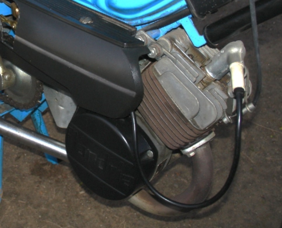

Bonsoir, merci pour les infos. voici quelques photos de ma fusée !

Par contre suis embêté au remontage, je ne sais pas comment est le montage d'origine, j'ai l’impression qu'il manque une cale ou autre chose.
Sinon j'ai réussi à la démarrer en pédalant longtemps...longtemps... mais elle ne tient pas le ralenti. A peine j'accélère elle s'étouffe et s'arrête.

Par contre je viens de voir avec les photos de ton moteur qu'il ne s'agit pas exactement d'un moteur Laura M48 (ton carbu est fixé sur le cylindre alors que sur le M48 le carbu est dessous le moteur). Encore un autre moteur  Sad …. sur le manuel on en voit une vue en coupe ...
