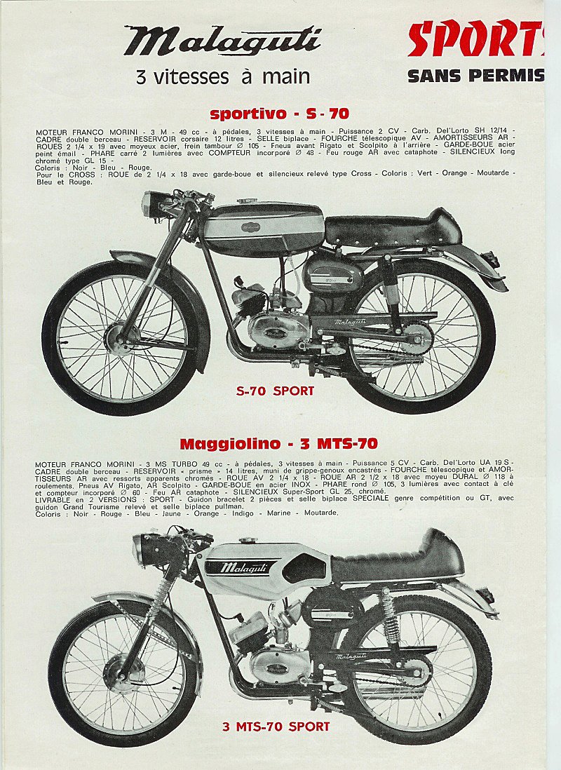

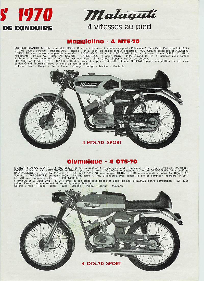

Message  JACK177071 Ven 7 Sep 2018 - 10:41
Sur le catalogue de 1970, les Maggiolino 3 et 4 vitesses avaient des roues Av et Ar en 18"
DIAMETRE DES ROUES MALAGUTI MAGGIOLINO? Malagu29
DIAMETRE DES ROUES MALAGUTI MAGGIOLINO? Malagu28
Sur le catalogue 1969 visuellement les roues Av et Ar du Maggiolino sont de même diamètre

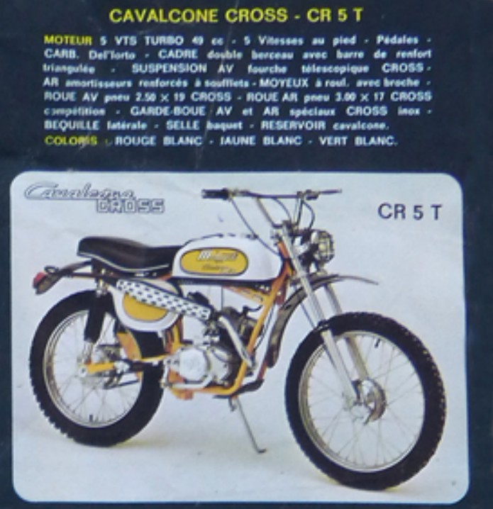

Par contre sur les Cavalcone  Cross 4 et 5 vitesses de 1973 c'étaient bien des roues de 19 à l'avant et 17 à l'arrière … on arrive à lire les dimensions

Donc tout porte à croire que ton Maggiolino est équipé de roues de Cavalcone …. une transformation cross ???
