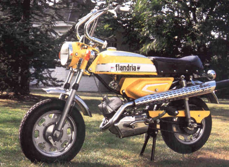

pour les pièces de Flandria je ne peux pas grand chose mais pour tes photos jaunies j'ai essayé de les "retaper" un peu
Mais dans le forum il y a déjà eu des sujets qui traitaient du 837/847
https://50cc.forum-actif.eu/t5928-refection-d-une-flandria-sp-837?highlight=flandria
https://50cc.forum-actif.eu/t5673-flandria-week-end-sp837

moteur carters anguleux 4 vitesses pied + pédales
moteur carter rond 4 vitesses + pédales
De l'extérieur on ne peut pas confondre les 2

Salut et
Pas de doute sur le marché Français c'est bien une SP 837,pour ma part elle est dans un bon jus la selle est intact un bon point pour le reste un bon nettoyage ,vu la peinture appliqué à la bombe il ne serait pas ridicule d'essayer de l'enlever avec un solvant pas trop agressif beaucoup de personne privilégie cette méthode pour avoir une machine dans sa patine en polissant les éléments si récupérable sinon câbles gaines,huile BV rupteur condensateur bougie le b.a.ba pour remettre en route voir aussi le jeu au sélecteur rapporté bon courage....!

Bonjour ,
est-ce que le modèle 837 AF-A est avec un moteur à embrayage automatique monomatic ou variomatic?
superbes les photos d époques avec la mode des pentallons pattes d éléphants.
j attend votre réponse.

Le modèle 837 AF-A est équipé du moteur "Monomatic" a embrayage automatique.
