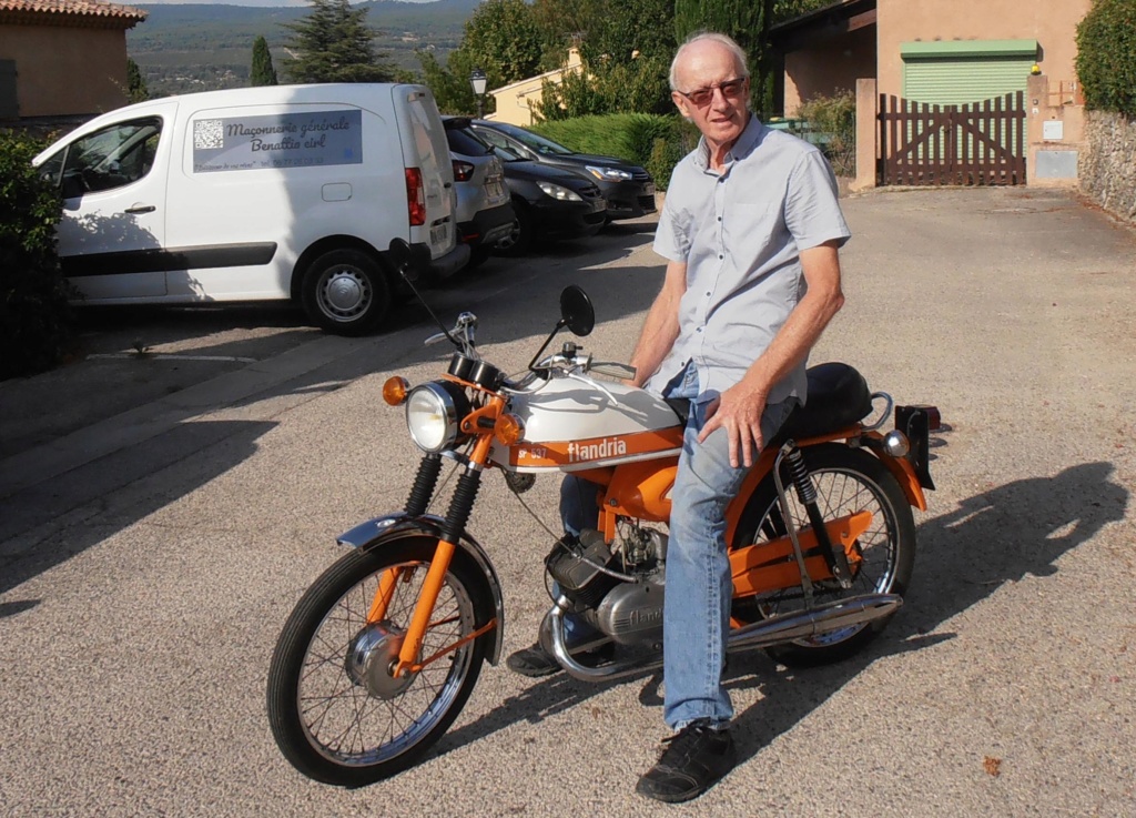

Salut à tous
hier en faisant mon premier tour avec ma Flandria toute rutilante, j'ai cassé ma chaîne !!!!
je l'ai récupérée sur la route , mais elle n'est plus complète, j'ai dû perdre un ou deux maillons, d'ou ma question :
quelle s sont les caractéristiques de la chaîne , quelle longueur doit elle faire !, enfin j'aimerais avoir le maximum 'informations.
merci à vous
ci dessous la photo de la SP
merci à vous

Bonjour, sympa le cyclo, pour le pas de la chaine c'est du 415, pour le nombre de maillons sur ton modèle je ne sais pas mais en mettant ton reste de chaine en place avec le vide sur la couronne tu pourras retomber sur le bon compte, en général les chaines que tu trouves sont toujours trop longues mais à vérifier quand même.

merci moped, c'est ce que je pensais faire, et commander une chaîne compléte, as tu une bonne adresse et un conseil (chaîne ordinaire, revétue etc ..)
hier j'ai trouvé le site "tout pour la moto" qu'en pense tu ?
