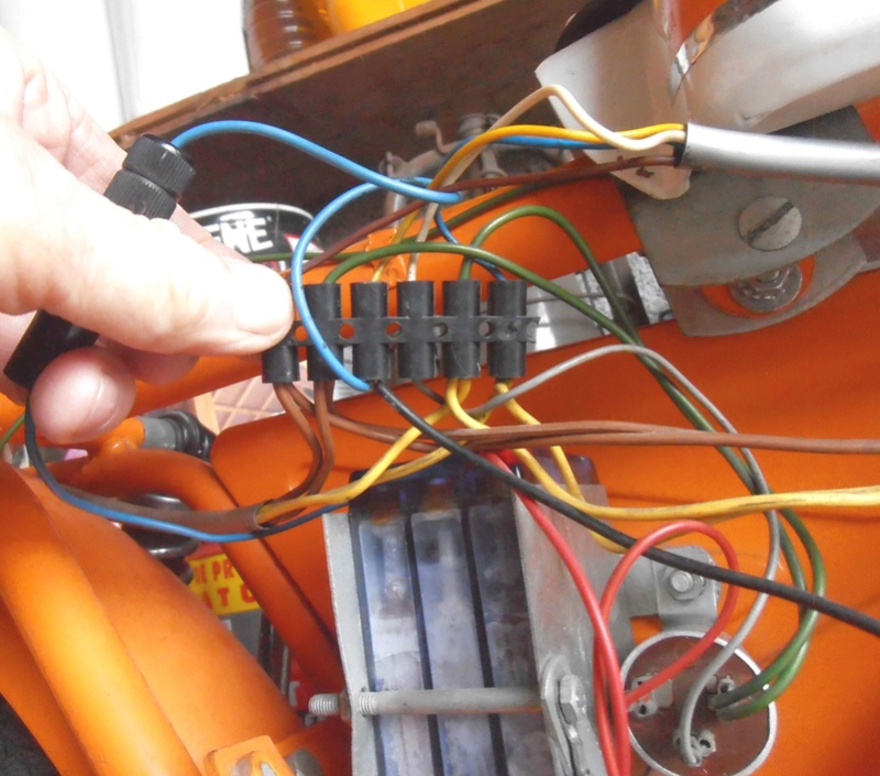

je suis (enfin) allé lire l'aide, et je pense avoir compris comment insérer des images (javais utilisé insérer alors qu'il faut choisir héberger)
voici donc 2 photos avec en premier ce qui se cache sous la selle

que pense tu du raccordement sur dominos ? est ce là qu'il faudrait un commutateur ? d'aprés le vendeur, je devrais agir sur le raccordement sur le domino ?

Autre chose, le bloc rectangulaire que l'on voit sur la photo sous le domino ; est ce une batterie ?

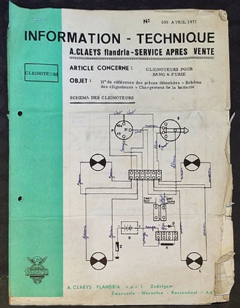

Bonsoir, les couleurs ne correspondent pas forcément mais le schéma reste identique, le bloc de 3 éléments est bien la batterie mais elle à l'air bien sèche, tu peux refaire son niveau avec de l'eau distillée cependant ce serait étonnant qu'elle ne soit pas hs.

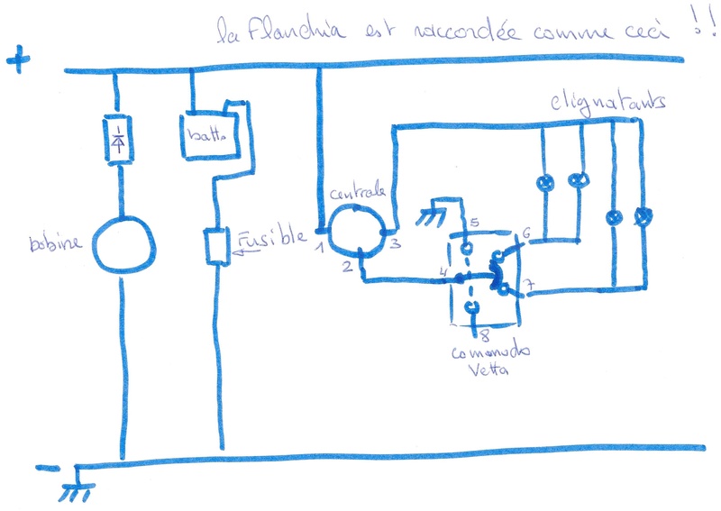

ci dessous le schéma de câblage de ma mob . (évidemment ça ne peux fonctionner)A noter un pont sur le commutateur entre 5 et 8 ??
le schéma que j'utiliserais avec une interrogation sur le pont entre 5 et 8 du commodo Vetta

Merci Moped, j'étais prêt à recâbler, mais beaucoup plus simplement, d'ailleurs, j'ai posté un autre message avec des croquis de cablage, mai je l'ai mis sans faire attention dans la rubrique des présentations au lieu de l'électricité. toutes mes excuses.
on est proche du cablage actuel, et je me demandais à quoi servait la 3 ème borne de la centrale, je crois maintenant que ce sera plus clair.

A priori le câblage est bon ??? et ça ne fonctionne pas.
La borne gauche du comodo est bien reliée à la masse ??
j'ai bien remis de l'eau distillée dans la batterie,
quelle tension doit on avoir en sortie centrale ? la mienne varie de QLQ volts à 12 vers 4000t/mn, mais sans coupure pour clignoter.

J'ai déplacé ton message. Si je comprends le schéma d'origine, le 31 est une masse et elle revient par ton point 4 du comodo quand tu le bascule a D ou à G c'est pour cela que le 5 est à mettre à la masse, cette masse est également distribuée vers le 6 ou le 7 selon la position et va aux clignotants correspondants, la centrale est toujours alimentée en + par le 49 et ce + ressort par le 49a pour aller au clignotants. Le contact du 49 vers le 49a ne se fait que quand la masse revient sur le 31 par le comodo et que les ampoules sont en place et a peu prés de la bonne puissance. Je pense donc que ton branchement ne doit pas fonctionner (voire griller la centrale mais je n'en suis pas sur)

ça devient plus clair !!mon erreur, je prenais modéle sur une centrale de 2cv dont la 3ème borne va au répétiteur. et mon métrix qui m'annonçait une tension positive entre 49 et la masse ainsi que 31 et 49a.
je pense que la centrale est HS, sais tu ou je peux m'en procurer ?
sinon, je monte une centrale type 2cv et je modifie le raccordement.
merci de me dire

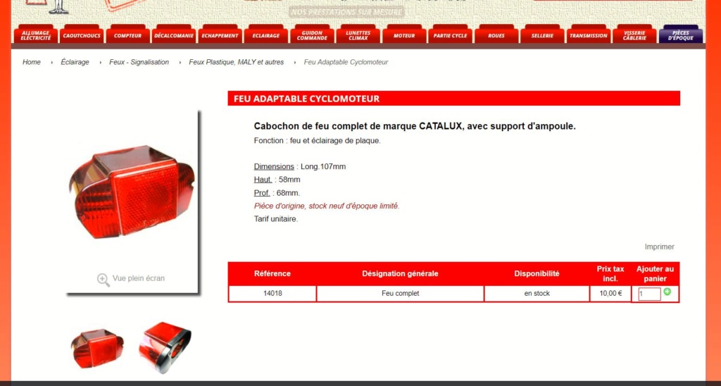

ah, une chose : j'ai commandé et reçu un cabochon arrière pour le feu rouge, identique à celui présent sur ma mob.
voici la photo : est ce bien le cabochon d'origine ??? merci de me dire .

Re: flandria SP537 clignotants défecteux
Celui-ci était l'un des deux montés d'origine(l'autre également de la même marque mais moins épais et forme identique )sur support métallique zingué ou chromé...
