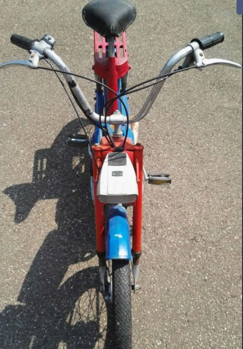

Salut à tous,
Aujourd'hui, sauvegarde d'un Garelli Gulp Flex de 1976, acheté via une petite annonce pour un somme vraiment modique. C'est donc un Garelli automatique d'origine Italienne importé par son ancien propriétaire.
Garelli Gulp Flex <a href=Garelli Gulp Flex Img_2010" />
Il a été malheureusement repeint au fil du temps sauf le réservoir et u n demi cadre... screwy
Garelli Gulp Flex <a href=Garelli Gulp Flex Img_2011" />
Garelli Gulp Flex Img_2049
Les chromes ne sont pas de toute première jeunesse non plus...
[img]Garelli Gulp Flex Img_2050[/img]
Les papiers Italien s'il vous plait.... Very Happy
[img]Garelli Gulp Flex Img_2051[/img]
[img]Garelli Gulp Flex Img_2053[/img]
Il va dans un premier temps être remis en route puis il sera repeint et remis à neuf mais pas cette année d'autre projet à terminer avant.

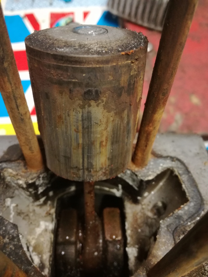

Salut à tous,
Ce qui ne devais être qu'une remise en route va s'avéré une reconstruction total du moteur....
[img]Garelli Gulp Flex Img_2055[/img]
[img]Garelli Gulp Flex Img_2054[/img]
Heureusement, l'embrayage et la boite mono vitesse sont intact...
[img]Garelli Gulp Flex Img_2056[/img]
Mais j'arrive à temps, l'huile s'était déjà mélangée avec de l'eau ce qui à la longue aurait détruit ce moteur.
Tous les roulements et bourrages vont être changé, ainsi que les joints. Le vilebrequin devra être remplacé (le plus dur à trouver) et le cylindre réalésé.
Si c'est possible de déplacé le sujet dans la rubrique restauration, ce sera mieux.
A suivre
