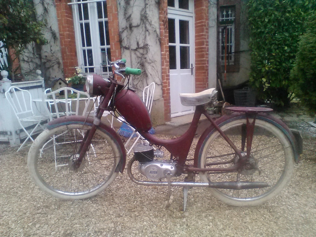

Salut!
Je possède une Svelte alter (idem Favor alter).
J'ai entrepris de la démonter pour la faire repeindre.
Ressort de fourche Img_1012
Je bloque sur le démontage des ressorts de fourche. Pourriez-vous m'indiquer comment les enlever?
Merci Very Happy
