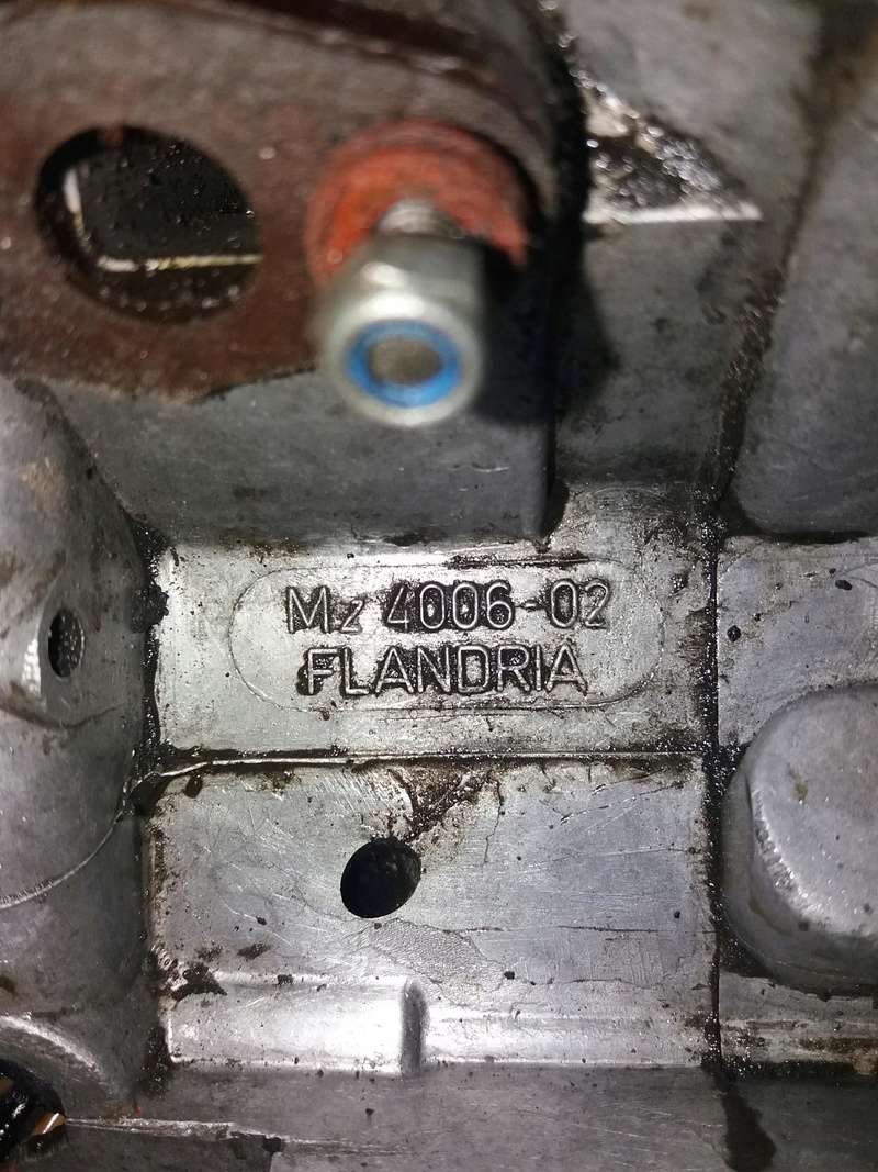

bon c'est parti pour ma toute 1ere restauration (on ne se moque pas Wink )j'ai choisis celle ci,j'adore ce cadre !
j'ai les roues(sur une autre) et une partie de moteur !
1ére question : d'après ce numéro ,peut on savoir l'année et le modèle ? es ce que ce moteur est adaptable

Message  Gillet Olivier Lun 22 Jan 2018 - 20:27
Bonsoir,
Que veux tu dire par adaptable?
