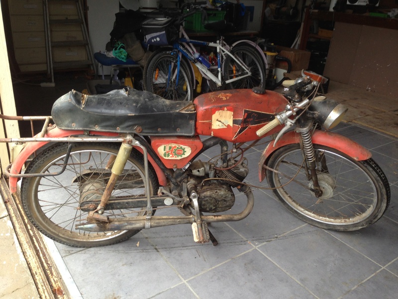

Voici ma FLANDRIA SPORTIF IV que je v restaure, j'ai touts démonte il reste que le cadre

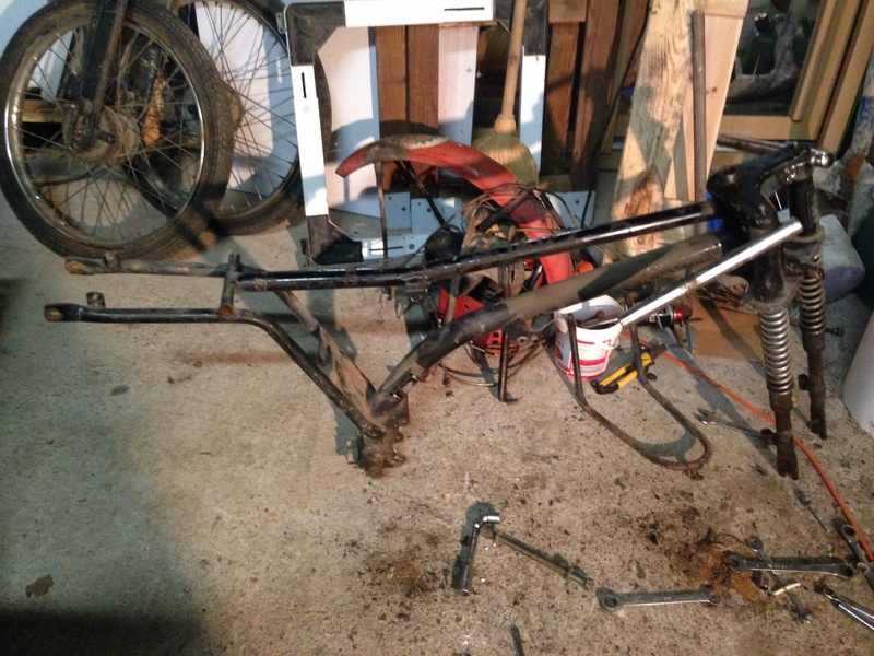

Ok tu peux arrive avec plaisir, oui comme tu dit le plus gros est à faire, la je vais sable touts et un grand nettoyage à faire. Prépare aussi à démonte le moteur pour le remontre on état de marche.
j'ai une petit liste de matériel acheter. Vous avec un endroit ou peux les trouves ou échange.

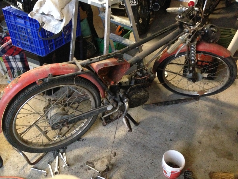

Voila j'ai tout prépare pour le sablage de ma FLANDRIA SPORTIF IV

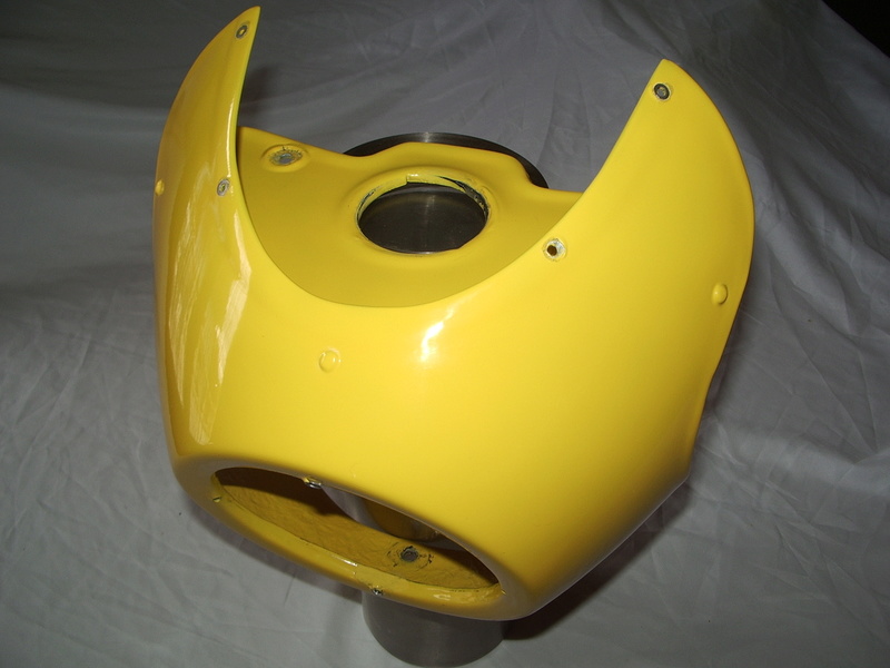

Voila j'ai reçu ma tête de fourche pour ma FLANDRIA SPORTIF IV, et la je recherche le bulle et pour le phare, si vous avec un site ou on peux le commande merci d'avance. Aussi je rcherche la ref de la couleur Rouge

La tête de fourche est en fibre ou plastique ? , ou peut on la trouver ? .

Oui, sympa, tu l'as eue où et à quel prix ?
Pour les bulles, ne prends surtout pas de la "polycarbonate", c'est de la daube en plastique de pot à yaourt et elles se fendent systématiquement.
Il faut en acheter en qualité "résine".
J'en ai eu à une époque, peut être un gars du forum sait où on trouve les bonnes ?

elle se refabrique meme en aciers !

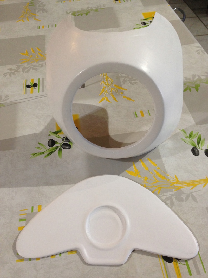

la bulle de phare est une refabrication en resine je ne sais comment tu va relier les deux pieces ?
car une bulle d origine est en une seule piece [metal]
ce sportif n a pas la bulle en monte d origine donc on va dire en option possible mais la faut changer de phare !

Pour ces pièces en fibre il faut dans un premier temps avoir la visière Vetta ,la positionné aussi bien que possible et reporté les trous de fixation, après la platine compteur évider le trou correspondant au compteur et pour finir trouver des rivets borgne en Alu de diam.5 à maté (trois répartis pour restituer le montage d'origine) en oubliant pas d'insérer la colle époxy entre les deux pièces pour l'assemblage finale ,ca reste une substitution au saute vent en tôle et moins onéreuse que l'origine moi pour ma part ......?

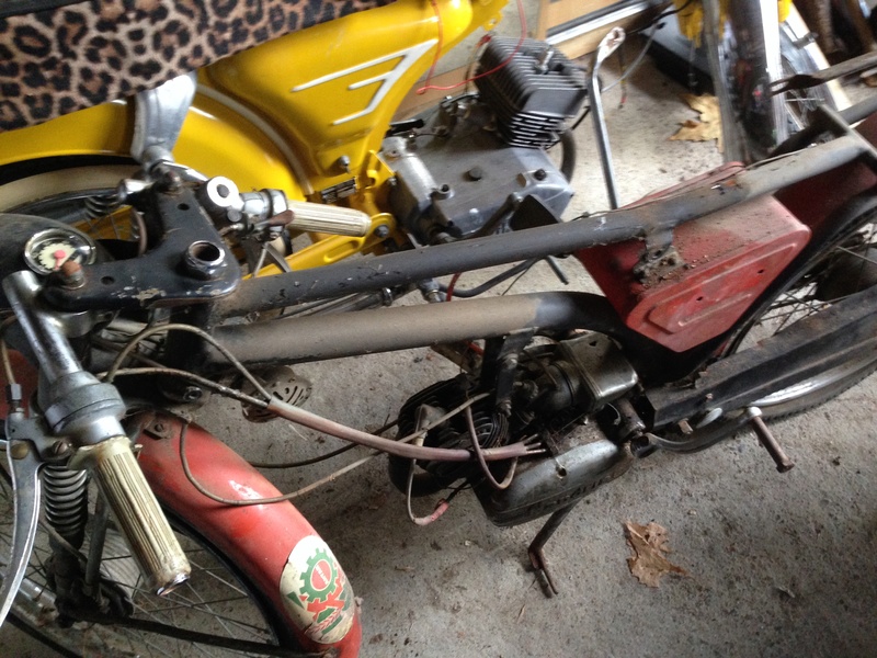

Elle belle cette tête de fourche jaune, la mien elle va être rouge pour FLANDRIA SPORTIF V, et il me reste car trouve les bulles

Je relance le sujet pour le capotage du phare , je ne l'ai pas trouvé sur le site
, je viens juste de donner mon biplace à une petite entreprise de sellerie mitoyenne à la métallerie ou je bosse ,et un peut plus loin il y a une grosse boite qui restaure des carros et motos (sablage peinture , ect...) . Ma selle va être refaite pour 240 euros , mais pour finir ma record 69 , il me faut le capotage et un phare . Pour ceux qui connaisse , je travail dans la ZI de crécy la chapelle

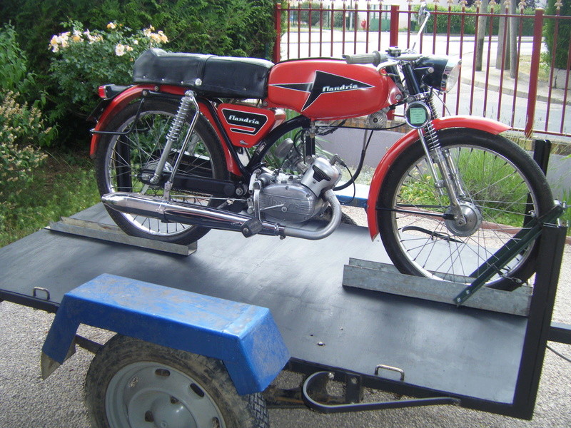

je te souhaite bien du courage pour la belle sportif 4, voici la mienne refaite entièrement car elle sortait d'une grange.
En effet pour restaurer une selle il faut compter 100 euros en lorraine .moi je l'ai capitonné un peu plus pour ne avoir mal au postérieur afin de pouvoir faire les 100 kms sans souci .
le top pour ne pas avoir mal aux poignées ,je les ai inversées ( celle de gauche à droite et celle de droite à gauche ainsi les poignées remontent légérement
