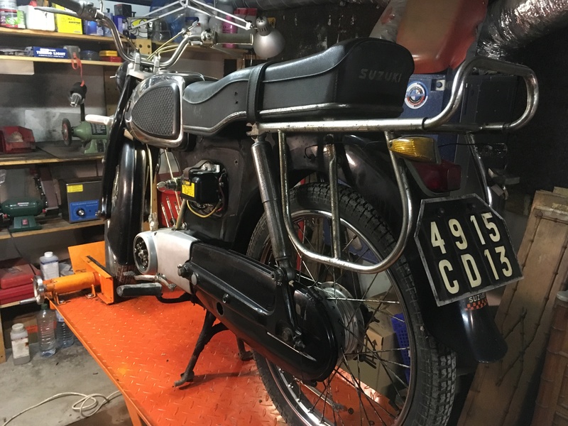

ça y est,
ça m'a pris...
bloqué dans la restauration du Maggiolino,
bloqué dans le remontage de ma 100 G/S,
j'ai craqué et j'ai dépouillé le M15.
ça va ch...er grave !
démontage.
Suzuki M15 1962, la guerre est déclarée ! Img_1210
Suzuki M15 1962, la guerre est déclarée ! Img_1211
Suzuki M15 1962, la guerre est déclarée ! Img_1212
Suzuki M15 1962, la guerre est déclarée ! Img_1214
Suzuki M15 1962, la guerre est déclarée ! Img_1217
Suzuki M15 1962, la guerre est déclarée ! Img_1218
Suzuki M15 1962, la guerre est déclarée ! Img_1220
toujours les éternelles vis en cochonium,
ça m'a rajeuni ces merdouilles de vis.
Même avec le crussi à têtes japonaises et l'habitude, j'en ai flingué une sur deux.
bon, tout va biens sauf le piston à changer, segment incrustés dans le piston et cylindre à réaléser,
le pire, le palier bronze de pied de bielle est naze, ovalisé.
je vais extraire ce truc, en essayant d'éviter d'avoir à sortir le vilo car l'embrayage et le pignon primaire n’ont pas l'air de vouloir beaucoup collaborer. Suspect
bon, la suite quand j'ai le temps... Wink
