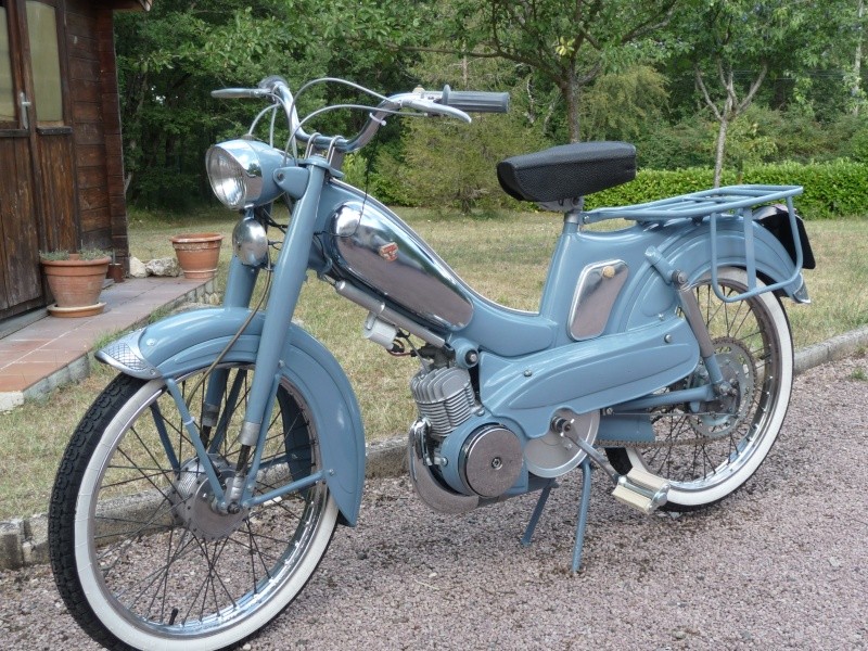

présentation de ma av88.avant après.
motobecane av88 de 1962 41685212
motobecane av88 de 1962 553b6011
motobecane av88 de 1962 52e53911
motobecane av88 de 1962 38ec4a11
malheureusement il faut que je la démonte cars j’ai un suintement à la brasure du robinet d'essence.

Message  terrot1932 Jeu 18 Fév 2016 - 10:55
Bravo ! Ce sont les plus belles des 88, avec la courbe du cadre arrière et le phare rond ... et les robris de garde-boue ... top moumoutte !!!

Message  moped Jeu 18 Fév 2016 - 21:23
Beau boulot de restauration, dommage de devoir rebraser le manchon du robinet et de peindre aprés. Ca m'est arrivé à la jonction du réservoir et de la partie arriére sur une chaudron à fourche earles. Fais attention à bien dégazer le réservoir avant de souder sinon c'est dangereux.

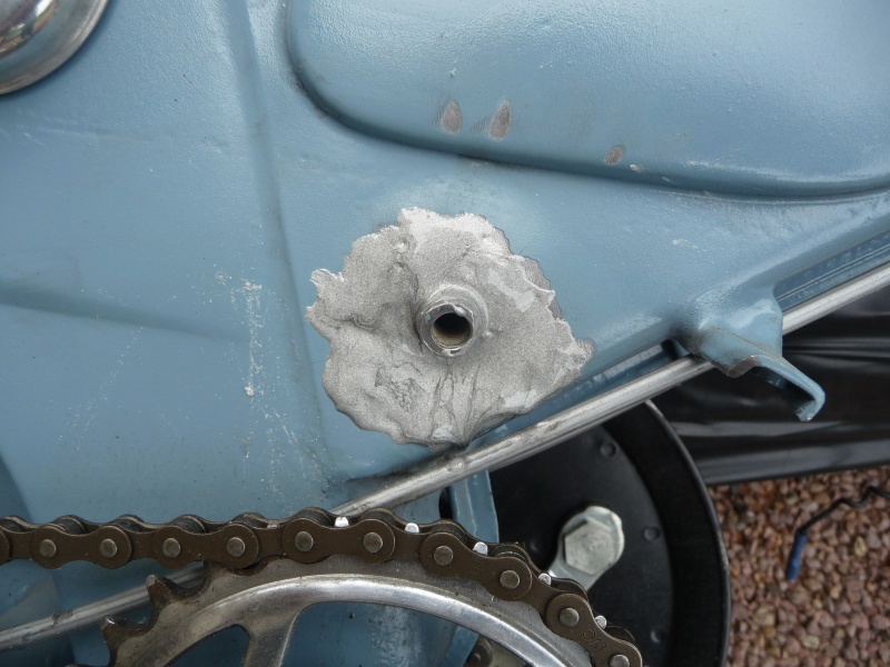

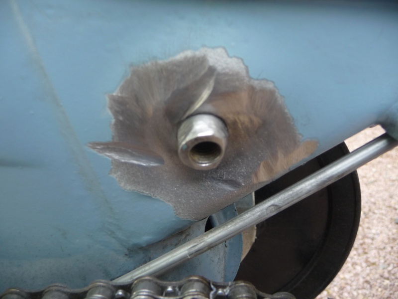

Message  le basque Ven 20 Mai 2016 - 22:46
comme dit plus haut j'ai une fuite à la brasure du robinet.avant de démonter pour braser,j'ai tenté une soudure à froid.pour le moment en statique cela ne fuit plus;à voir en marche
avec les vibrations et flexions si cela tiens.motobecane av88 de 1962 P1070115
motobecane av88 de 1962 P1070116
les petits dépôts sur l'entrée du filetage sont limer.

Message  POUET Ven 20 Mai 2016 - 22:58
la soudure a froid c est au cas par cas car c est de la resine soit ça tient soit ça casse.
par contre quand tu meule tu donne pas dans la dentelle Shocked

Message  terrot1932 Sam 21 Mai 2016 - 7:45
Ah oui ! tu as failli la couper en deux , ta bleue Razz
pour la soudure à froid, très bonne idée, ça devrait tenir, plus simple que ressouder...
