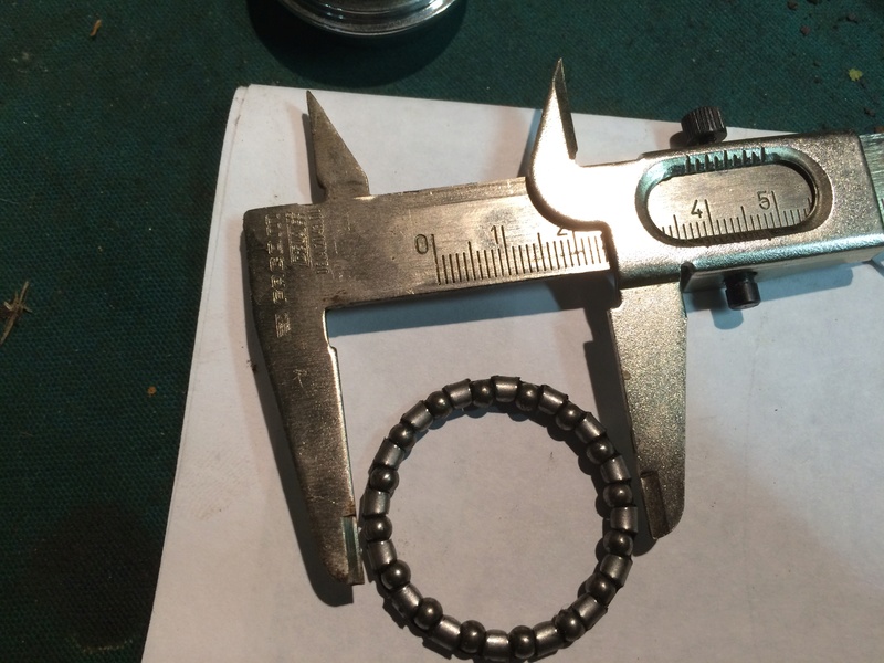

Je crois que j'ai balancé les coupelles et les roulements de colonne de direction du Maggiolino quand j'ai préparé le cadre pour le sablage...
Est ce que c'est standard ?
Ou achetez vous ces cages à billes pour la colonne de direction d'un Mala ?

je les prends chez le goeland c'est du standart
pour les coupelles je peut te depanner, mais elle sont d'occase , si tu n'en trouve pas des neuves , contacte moi

j'ai retrouvé les coupelles, (au fond de la poubelle) heureusement, tout ce qui est métal, je trie pour la déchet...
mais chez Goéland, j'ai pô trouvé la cage à bille, mais ça m'a l'ait tres banal, genre cage à billes de solex ou de vélo..

Il faut se référer au montage d'origine soit avec billes calibrées soit avec cage à billes et effectivement c'est du standard type vélo les cages pour les deux montages ne sont pas de la même hauteur (partie mâle et femelle)et peuvent occasionner un blocage, ainsi les contraintes ne sont pas les mêmes sur les deux types de roulement selon le type de fourche

pour les roulement de direction , je monte ca et ca va bien c'est le bon diametre exterieur et la bonne taille de bille
il y as que sur le cavalcone que la cage de roulement est plus grosse

Bah...
je suis trop fort...
je ne me suis même pas rappelé que j'avais pris des photos.
heureusement que je suis organisé dans mon bord... et que j'ai retrouvé ça bêtement rangé !
