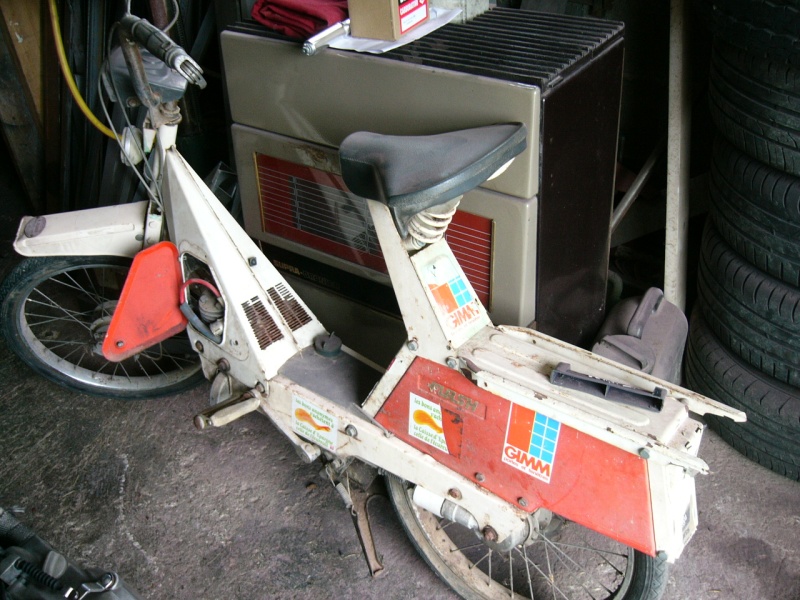

et maintenant, celui que j'avais tout simplement oublié, vu qu'il se trouve dans une autre piece et que je n'ai rien commencé dessus, il faut que je m'en occupe, un solex flash entre 1969 et1972. je n'ai encore rien regardé, ni la plaque ni si le moteur tourne, pas eu le temps; mais il m'a fait marré avec sa transmission par arbre et couple conique et son frein a disque arriere... ça en plus de la fourche avant type earles a balancier, ça fait quand meme beaucoup de specificités pour un cyclo. je suis pas fan des solex.. c'est pour moi un truc pas bien foutu en construction et surtout aux performances ras des paquerettes (je parle pas des solex de compete qui sont des reservoirs d'ingeniosité), mais celui la, carrossé a la tole plane comme un engin de guerre russe, j'avoue que je lui ai trouvé un air original.
voila:

sympa ton feu arrière.
Un solex " 6000" j'en ai un comme le tien.
C'est une usine à gaz !
Très sympa quand ça marche, avec une conduite nerveuse genre " ciao"
Mais dès qu'il y a problème, il faut démonter la moitié de l'engin, avec un carénage plein de rondelles spécifiques ... grosse galère " chronophage ", comme on dit; et qui a participé à l'époque à la mévente de ce modèle ( facturation de la main d'ouevre chez les réparateurs ), et à la faillite de la maison solex.
Le moteur est refroidi par une hélice , elle même entrainée par une petite courroie ... qui peut casser et ruiner ton moteur par surchauffe .
Regardes- bien si elle est présente et en bon état.

voui, je l'ai eu avec d'autres, et je ne l'ai que survolé.. mais j'ai bien vu que l'accessibilité n'est pas son fort, et pour l'helice, pas de probleme elle est carrement reduite a son centre, il n'y a plus une aile :-)... donc, il faut que je le demonte dans un premier temps et que je fasse la liste des courses.. a part le feux arriere manquant (et trouvable en neuf) le reste a l'air d'etre la (sauf l'helice), mais pas en bon etat. maintenant que j'ai commencé l'automoto, je reporte a plus tard l'ouverture de l'engin, mais ca devrait se faire dans l'hiver, quand j'aurais fini l'automoto, le BM serie 2, les peintures des bleues et ma salle bain... :-), pas de panique,un peu d'ordre, pas melanger les outis, ça devrait le faire :-)
merci des renseignements, je suis content d'apprendre que ce n'est pas un treteau comme un solex, je le trouve amusant techniquement, donc, il ne reste plus qu'a s'atteler a la tache.

En parlant de ré enfourcher le Flash, je croyais que le Flash existait uniquement en fourche rigide et qu'il y avait 2 versions de 6000: la fourche à balancier et la fourche télescopique ......
