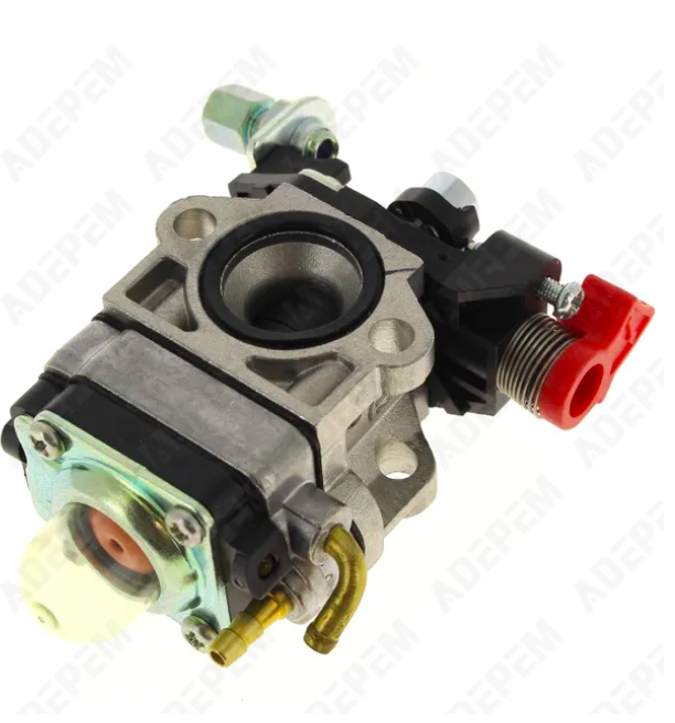

Sur une débroussailleuse McCulloch élite 3600 les durites sont détruites et je voudrais en raccorder des nouvelles .
Sur le carbu il y a 2 tubes un coudé en haut et un droit en bas , je suppose qu'on doit raccorder la plus longue durite alimentation aspiration qui reposera au fond du réservoir et la plus courte au dessus du niveau d'essence ou en dessous du niveau , je me pose la question .
J'ai essayé de démarrer sans succès , la bougie n'est même pas humide d'essence .
Pour éviter de me casser le dos je voudrais être sûr du raccordement .

le truc carré avec un bouton rouge au milieu est manifestement une pompe à essence
le bouton rouge mou au milieu sert à aspirer, à amorcer l'essence,
si tu cherches dans quel sens ça se monte...
tu testes en pompant,
le coté qui aspire est donc celui à raccorder à l'essence.
l'autre, je ne sais pas à quoi il sert...
trop plein, retour au réservoir...?

J'ai un tas de modèles réduit auto 1/4 et 1/5 qui utilise ce type de carbu . l'autre sortie est bien un retour au réservoir

Salute je fais pas mal de tronçonneuse....
Ta petite poire d'amorçage sert a pompé et a gavé ton carburateur. ton essence la traverse pour l'aspiration donc si tu as une prise d'air par la sa ne demarera pas. Si elle est dure ou peureuse mieux vaut la remplacé cela coûte pas grand chose sur les bon site marchand.
Il faut que les deux petit tuyaux silicone soit en bonne état. Tu en trouveras deux un petit en retour et l'aspiration avec un filtre.
Si elle démarre pas avec de l'allumage tu as plusieurs possibilités soit l'essence n'arrive pas sois une prise d'air a la pipe. Je suppose qu'elle a de la compression.
Tu peu y mettre une goutte d'essence dans le cylindre voir si elle démarre. Après il y a pas le choix il faut démonté le carbu pour contrôler les membranes, le filtre... Attention il faut être patient et pas faire de connerie car c'est petit.
Je peu te guider il n'y a aucun soucis

Aspiration en bas tuyau droit retour tuyaux coudé
